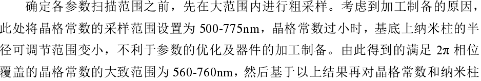

      您好,请问一下下面这个图中满足2π相位覆盖是怎么得到的

      不清楚啊,2π相位变化指的是什么呢,文章没有说清楚。我估计是:在这个晶格常数下,改变纳米住的半径,可以实现2π相位的变化。
