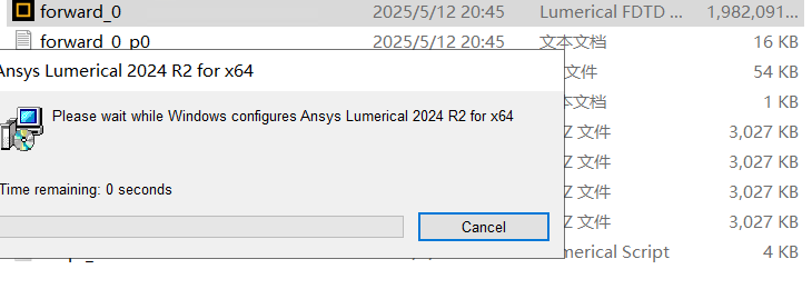

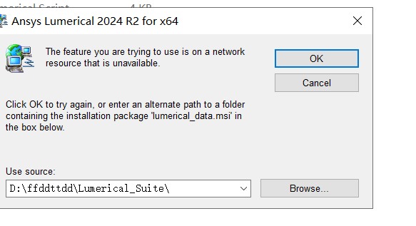

      直接点开fsp文件显示    Please wait while Windows configures Ansys Lumerical 2024 R2 for x64     ,之后一直加载,之后显示要包含lumerical-data.msi 但是原路径中没有,就是突然这样,网上也也搜不到解决方法,很着急

      您好,出现这个情况,是因为系统在尝试配置 Ansys Lumerical 2024 R2 时,找不到所需的 lumerical_data.msi 安装包文件,可能是安装文件不完整、安装路径错误或者相关文件被误删等原因导致,您可以重新下载安装包或者在browse中手动指定正确的路径或者尝试控制面板中尝试repair lumerical软件。——佳研 黄龙鑫

      经理,您好,请问电脑里面搜不到lumerical_data.msi,然后我直接从电脑开始菜单栏中打开anasy launcher 中选择fdtd浏览文件可以打开fsp文件,就是从桌面或者其他地方直接打开fsp文件不行。
      关于“控制面板中尝试repair lumerical软件”这步骤可以在具体说明一下吗?非常感谢!!

      您好,在程序列表中找到 “Ansys Lumerical 2024 R2” ,右键点击它,选择 “更改” 或 “修复” 选项,需要您根据提示操作,在修复过程中,程序会尝试自动找到缺失的文件并进行配置,可能需要指定安装源路径。——佳研 黄龙鑫
