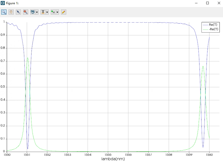

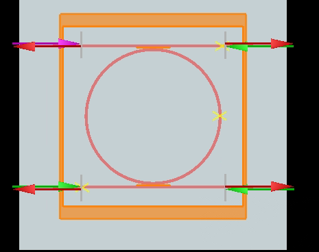

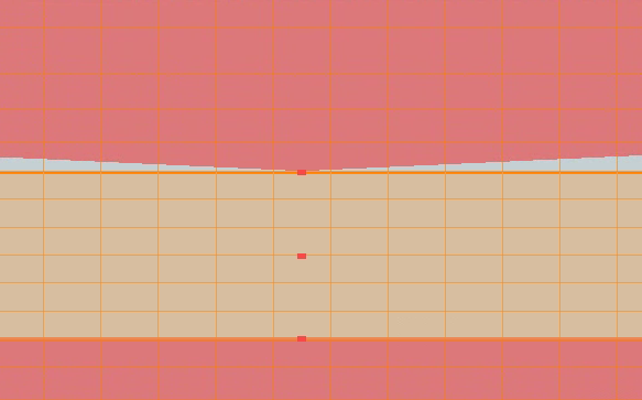

      老师你好,我在使用FDTD仿真一个半径为10um的add-drop微环谐振器的时候,遇见了DROP端透射率与THROUGH端无法对应的问题,按照理论来说,DROP端口的透射率应该是1减去THROUGH端口的透射率,如果考虑损耗那么DROP端口的透射率应该会更小。但是这里我使用的是Si波导,且微环半径为10um,在这种情况下弯曲传输损耗应该可以忽略不计,就算考虑也不应该有太大,但是我得到的最终透射率结果却显示DROP端口只有0.7左右,如图所示。而我的微环上下耦合区又是完全一样的,照理来说耦合系数这些也应该一样,那么是什么原因导致DROP端口的透射率无法和THROUGH端口相匹配呢?

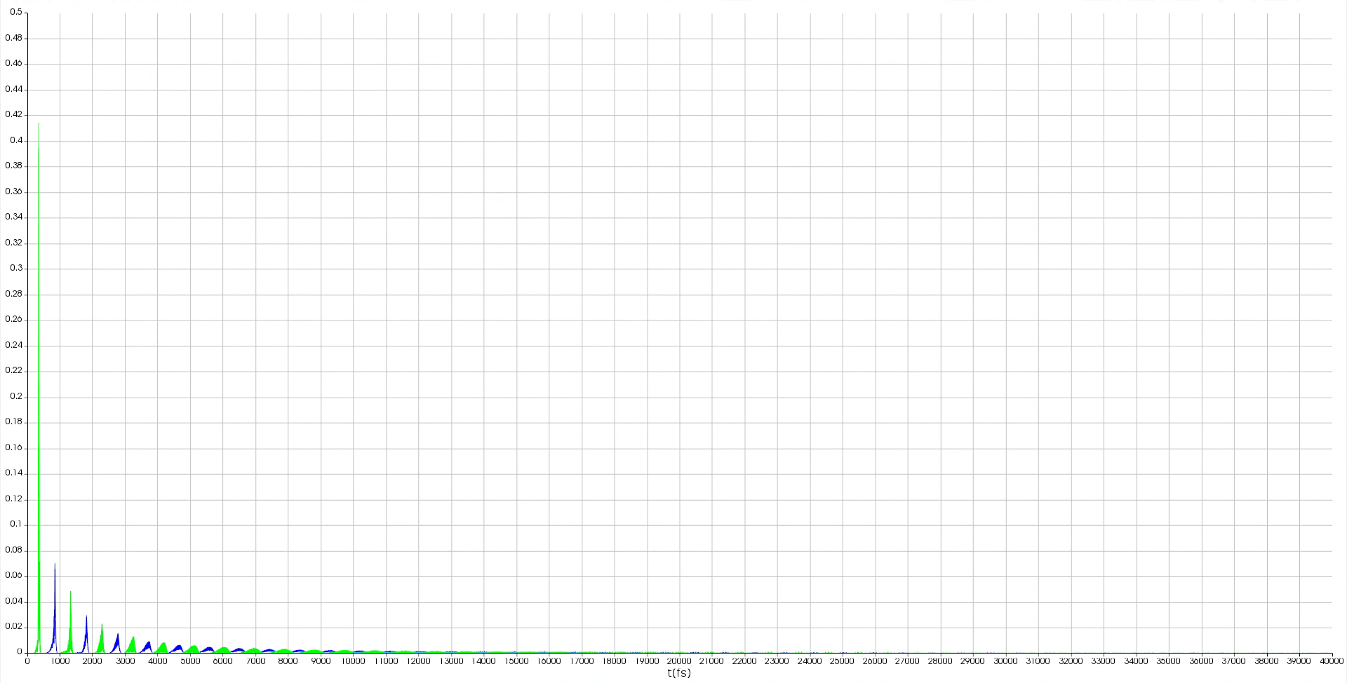

      仿真的结构,耦合区网格设置以及DROP端口和THROUGH端口的时间监视器结果我也一并上传了,仿真中FDTD区域的mesh设置为3,simulation time设置为40000fs,边界条件将Y边界的PML加厚了一点

      "按照理论来说,DROP端口的透射率应该是1减去THROUGH端口的透射率",这个理论对这个器件不正确!如果只有一条BUS波导才可以。你看看下方两个波导的透射率,把它们也加进去看看。现在是4个端口,它们的总和才是1(接近1)。
      另外,你看的时间信号不能说明问题,要看最后时间段,看看振幅是否在1E-5量级,大的微环仿真常见问题是需要很长的仿真时间,参见
      Ansys Insight: 为什么说仿真时间要足够长才能得到正确的频域结果

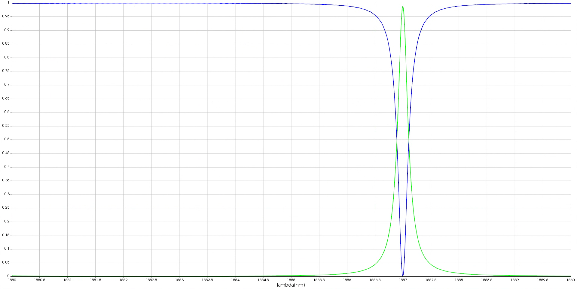

        老师你好,add-drop微环谐振器的add端口透射率是非常小的,而我之所以会说“按照理论来说,DROP端口的透射率应该是1减去THROUGH端口的透射率”,是因为之前有过这样的仿真结果,如图所示。之前的仿真我是将背景材料设置为了SiO2,半径依旧为10um,而这次我将背景材料改为了air,因此才需要重新寻找合适的耦合间距,但发现很难复现出之前那种比较完美的透射离曲线,关于仿真时间我会再加大试一试
    • Guilin Sun

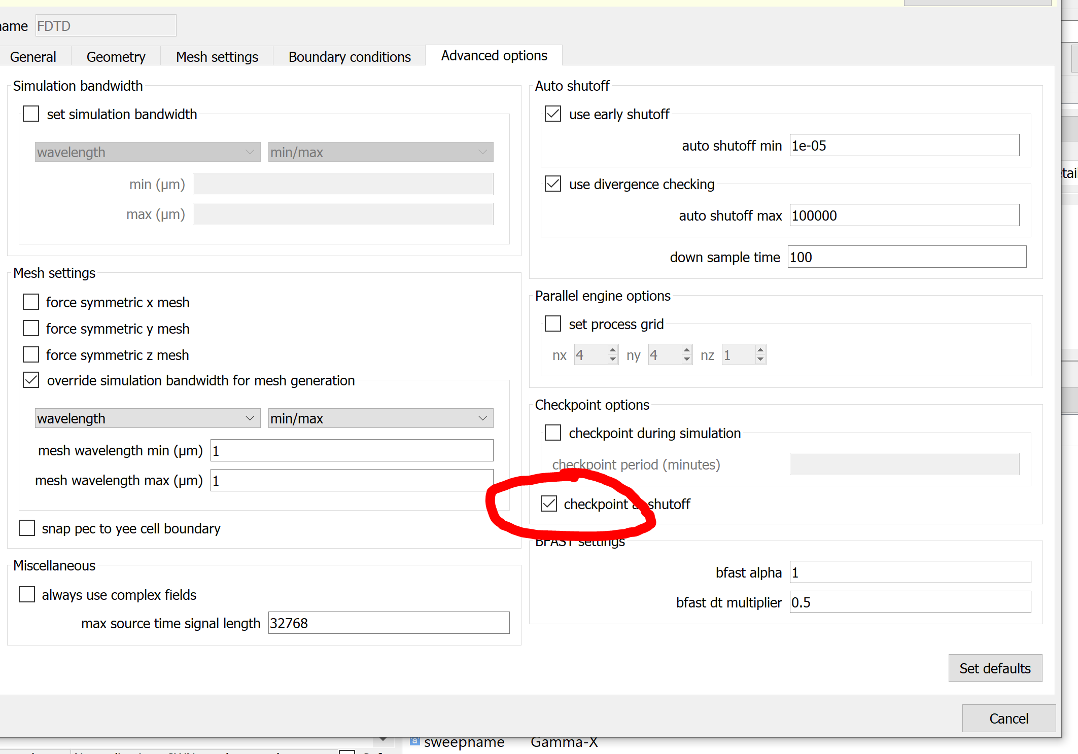

      Air的话模式更集中在波导里面,很可能需要更小的autoshutoff min和更长的仿真时间。 建议你设置足够长的仿真时间,比如比现在的长100倍,让autoshutoff min 结束仿真,同时,选择Checkpoint:

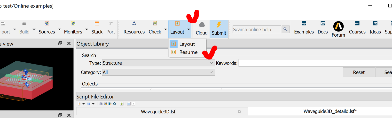

      这样的话,即使需要进一步减小autoshutoff min, 也不需要再仿真前面的,只需要降低autoshutoffmin, 再Resume就接着仿真了:
      你可以用脚本 resume或者手动:
