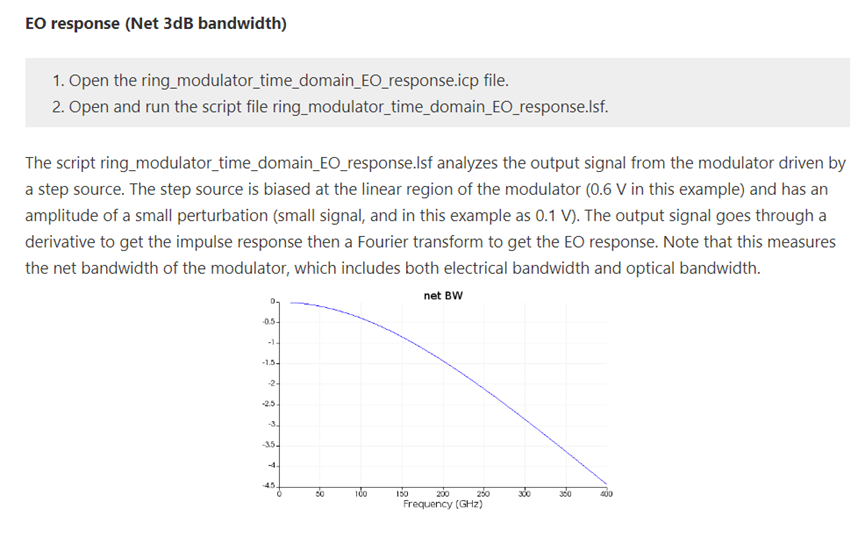

      老师你好,我在微环调制器官方案例中,有一步是计算微环调制器EO带宽的,案例代码中明确说明,这里的带宽包含电带宽和光带宽,但是得到的结果一点也不符合公式。

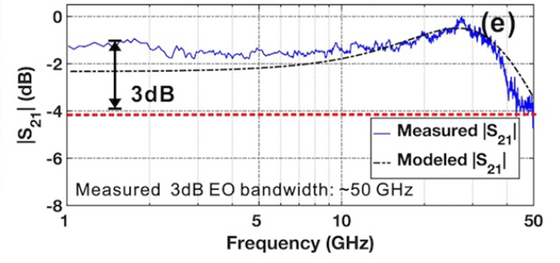

      根据公式: EO带宽包括光带宽和电带宽,光带宽与Q值有关,通常Q=10000的光带宽为20G左右,fRC电带宽与pn结电阻和电容有关. 首先,这个案例中并没有涉及到pn结的电阻和电容,其次光学带宽只有20G,这限制了总带宽在20G左右,然而仿真结果却有几百G,与理论不符合。我想仿真真正的射频EO响应,如下图所示该如何得到呢?
      上图为案例中的说明
      我想仿真得到这种正确的EO响应,lumerical系列软件可否仿真得到?

      Hi tlyeer 你好,这个是可以实现对。这个光带宽是通过调制器的调制频率限度决定的,一般也不会是几百G这么大, 但是这个取决于调制器的设计;电学带宽可以通过filter来实现,可以根据RLC的计算来决定电学带宽,然后通过filter把这个带宽的影响加进调制器。你说的网上的例子应该也是这样做的,你可以参考一下。
