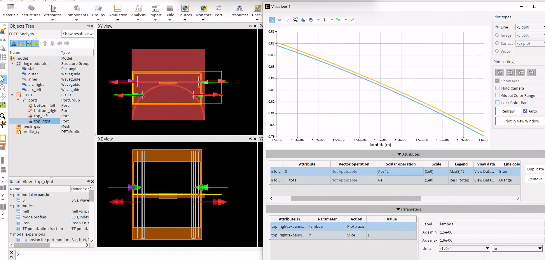

      请问各位老师,我仿真Ring Modulator – Ansys Optics案例,在仿真coupler的时候,遇到耦合进入的光的S的平方和T之间差异很大的问题
      上述为耦合进弯曲波导的S参数平方和Ttotal

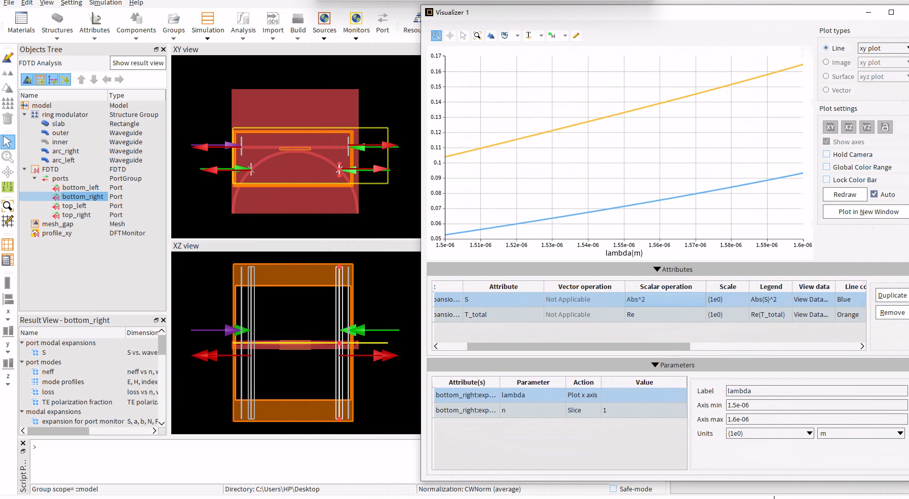

      上述为直通端的S参数平方和T的对比。
      通过参考以前的帖子定向耦合器的port端口的S参数与透射率相差很大是什么原因导致

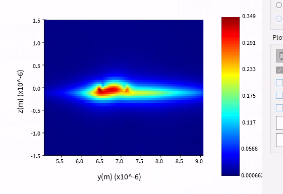

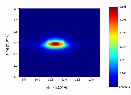

      我对比了一下两端的模场分布图
      如图为耦合端的模场图
      上图为直通端的模场图。
      通过对比,发现确实是可能在在耦合端激发了其他模式。后续我继续尝试其他耦合器的仿真

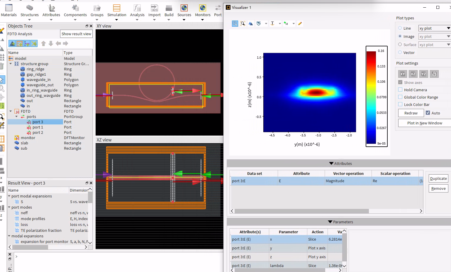

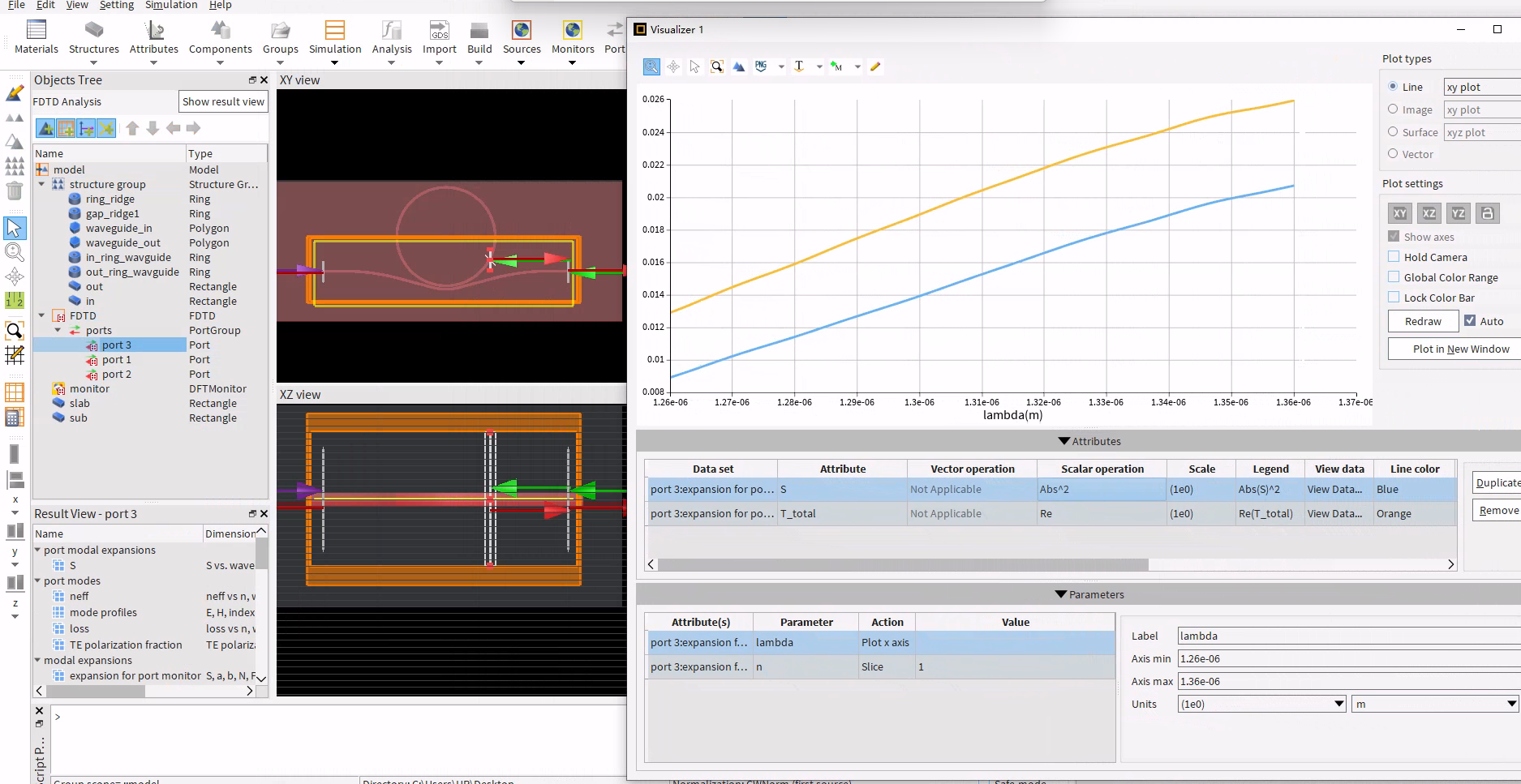

      为此我自己设计了一个耦合器,发现S参数的平方和T也差异非常大,但是我查看耦合进去的光的模场图,发现并没有明显的高阶模的产生,是模式1,请问这是怎么回事?
      此外,按理来说lumerical案例中的这种coupler是最常见的coupler啊,如果在耦合端有大量 其他模式的能量,那导出的S参数进入INTERCONNECT中仿真微环,岂不是不准确?请问这种问题怎么解决呢?麻烦各位老师了。

      你设计的耦合器中,从模场图中可以看到,耦合进弯曲波导后是激发了一定比例的其它模式(整体mode1占比更多),S参数平方比T的值低一些是合理的。该案例只关注了基本的 TE 模式,并且忽略反向反射和反向耦合等因素的影响,可以结合案例给出的仿真流程,根据实际设计需求进行调整。
