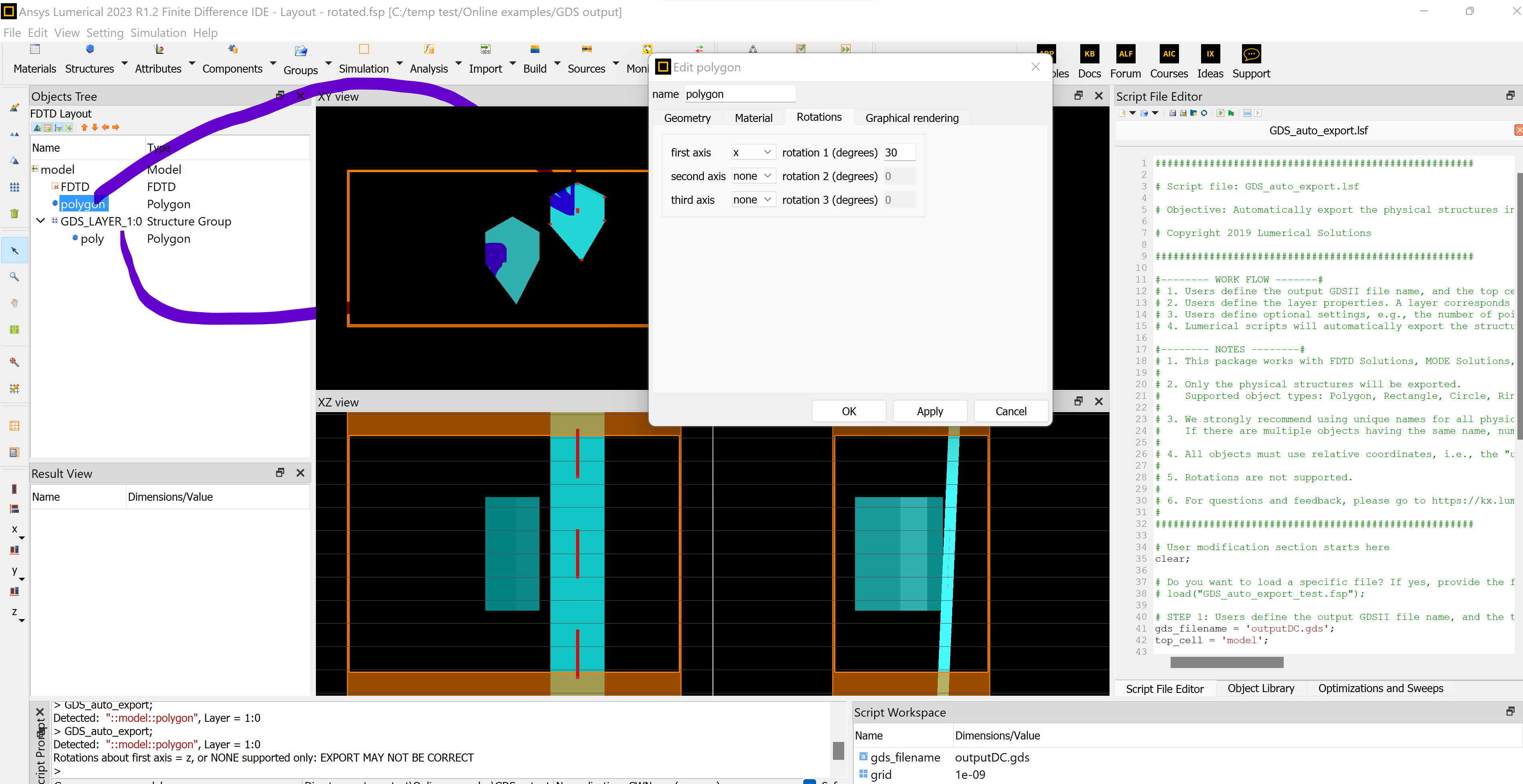

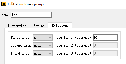

      孙老师,您好,我的一个polygon结构,绕x轴旋转90°之后,无法导出为GDS了;
      我试过一个rectangle结构旋转90°,同样无法导出;
      请问这是否是一个bug?我使用的是官方的GDS_auto_export.lsf代码
    • Guilin Sun
      结构层是沿哪个轴?你知道其原理是沿每一层来输出结构的,如果每一层位置都不同,可能就有问题。
      不过,我用最新版测试,长方直角形和多边形在旋转后均可以输出,请检查你用的GDS输出文件和软件是不是最新版。
      注意分层后原来这个多边形可能需要很多层,因为沿X旋转后Z方向比较厚。
      下面是旋转30度后,仅输出输入一层的结果,实际应该多层才能复现原来旋转的多边形:
