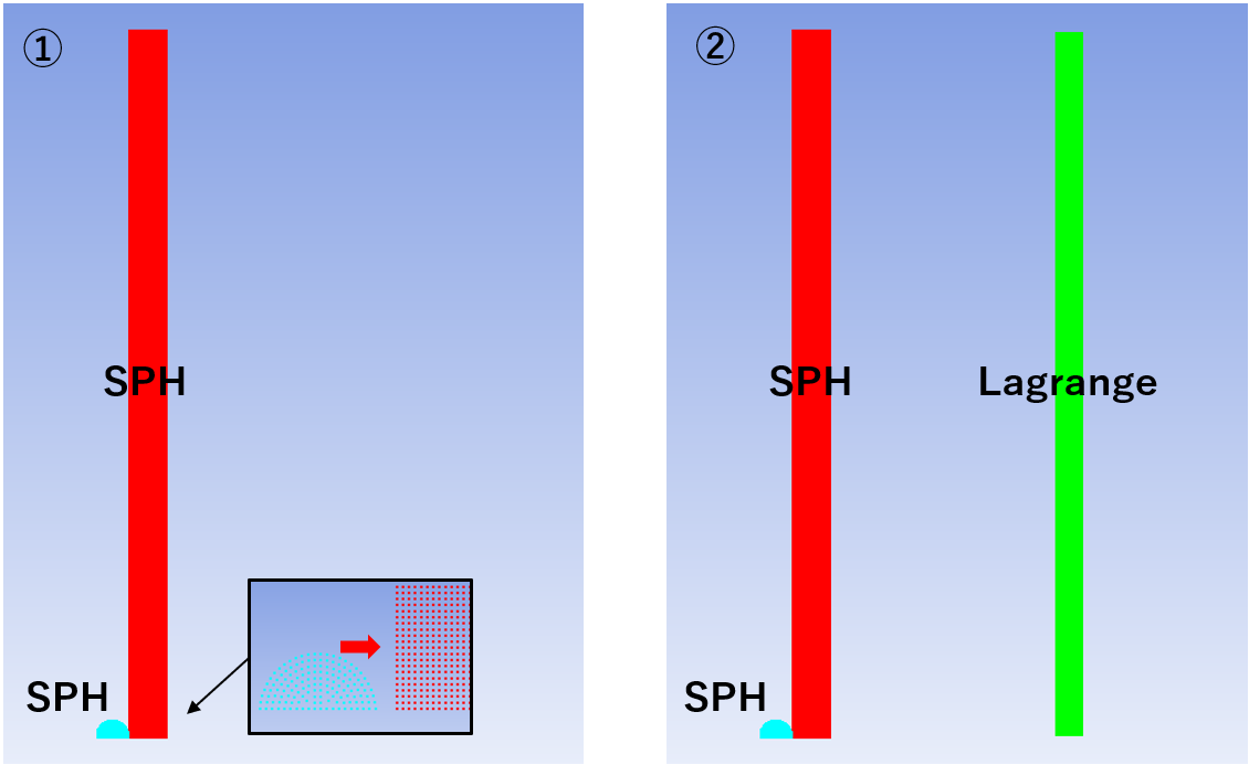

また,別のエラー表示として,「Small cell size may cause inaccuracies. Continue?」と表示され,「Yes」と続けて解析をすると,衝突後に「Problem terminated ... time step too small」とエラー表示され,解析が止まってしまいます.添付画像の①にように,ターゲットを Lagrange → SPH ソルバーで作成して衝突させた場合は問題ありませんでしたが,②のように,その後ろに新たなターゲットを Lagrange ソルバーで作成して解析を行ったところ,1枚目の SPH ターゲットに衝突して間もなく「Problem terminated ... time step too small」とエラー表示されてしまいました(2枚目の Lagrange ターゲットにはまだ衝突していない).これはなぜなのでしょうか.また,解決方法があれば教えていただきたいです.

Ansys EmployeeOnce you changed the system of units, did you also change the dimension of the model as well as the material properties? For example, if the dimension was 1.0 under length unit of mm, it should be 1000 under new length of unit of um. The material properties, for example, density, was measured in mm^3 and now should be in um^3. The conversion is not automatic.
