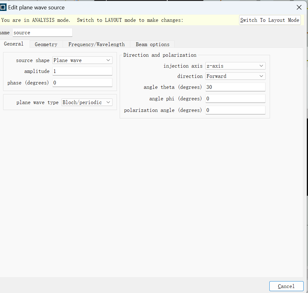

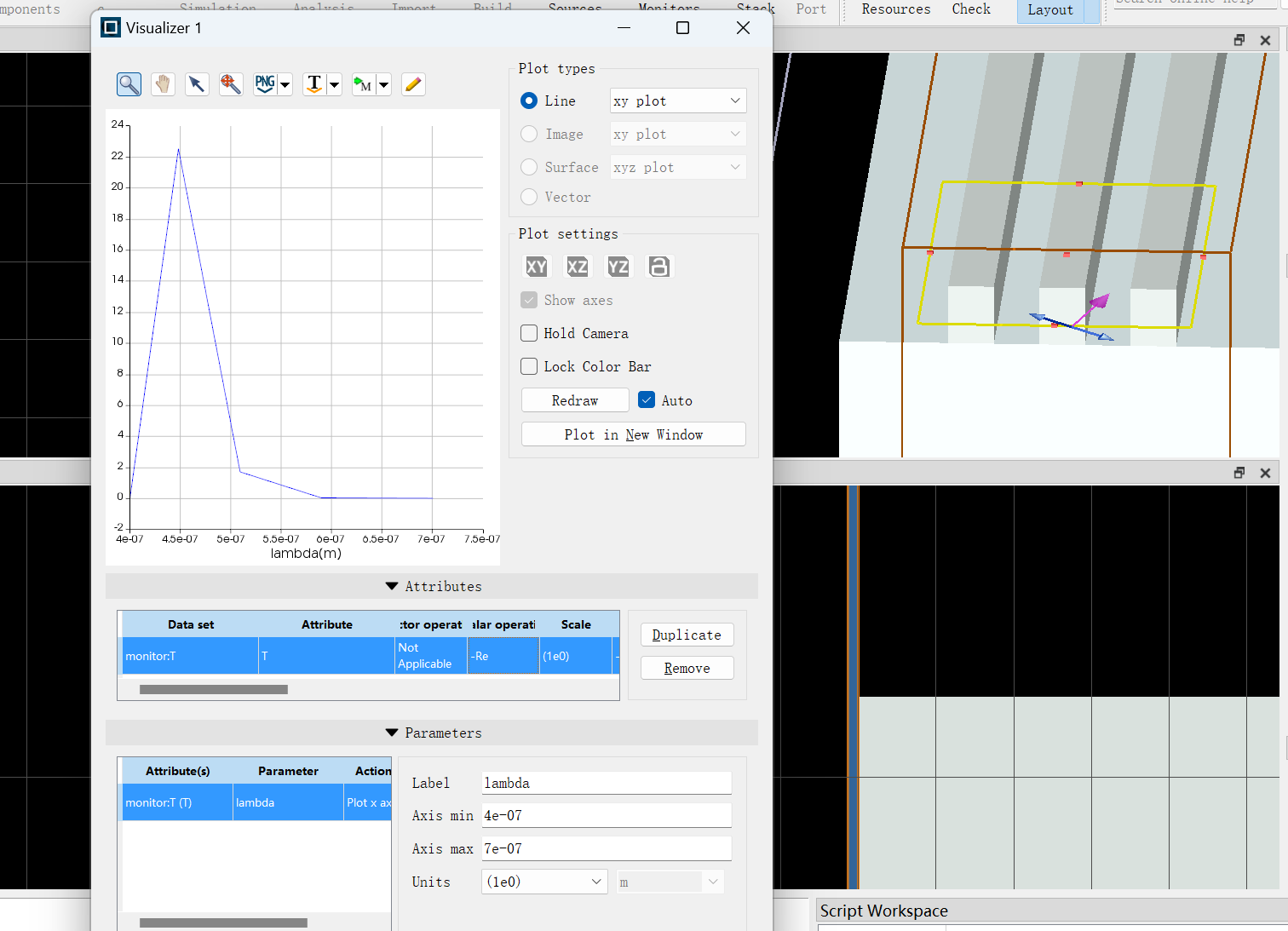

這個結構本就是一種偏光篩選器件喔!
也建議您參考這個例子來做FDTD的邊界設定,以及其他物件的設定
通常看光源的入射角度,0度可以用週期搭配寬頻譜,非0度要用bloch+sweep掃描頻譜
看您的截圖結果確實不太對,Lumerical的透過率如果沒有後處理,1=100%,
要注意一下仿真是否收斂等等莎益博 董冠佑
March 28, 2025 at 12:03 pm
GuanYo Dong
Subscriber您好
目前您設置週期條件會變成上述的偏光器件
但我不確定您真的結構是甚麼?
如果只有三個長條柱子不是無限週期,那目前的設置就不對
邊界就要用PML,建議用有尺寸的高斯光源

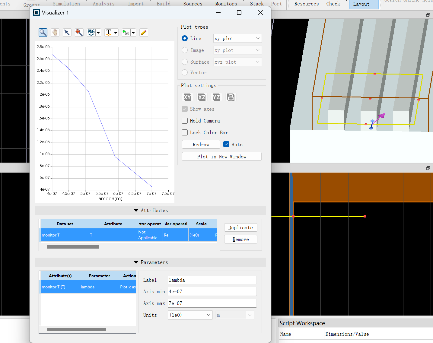

Subscriber老师你好,Microwire polarizer – Ansys Optics 这个例子有两个点不太懂:(1)dimension这个什么时候选择2D什么时候选择3D;(2)透射和反射监视器类型为啥选择的都是Linear X,为什么不选2D或者3D。这两个参数都选择3D会对结果产生影响吗
April 1, 2025 at 9:17 am
GuanYo Dong
Subscriber你好
第一個問題不是軟件使用問題,是建模觀念問題,不在論壇討論範圍喔
第二個問題:觀察透過或是反射率,通常要求不碰到結構,在結構的光源側,以及另一側可以接收到透過結構的全部能量。
因此monitor通常要比仿真區域少一個維度,避免碰到器件。莎益博 董冠佑
