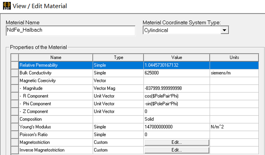

Lihui Wang
Ansys Employee•新建自定义材料:‐选择主菜单Tools > Edit Libraries > Materials‐搜索并选中NdFe30‐点击Clone Material‐指定新的名称,例如: NdFe30_Halbach‐指定材料坐标系: Cylindrical‐使用“磁感矫顽力单位矢量”指定做连续的Halbach圆柱磁化分布,并做以下注释:•a. “R”和“Phi”分量分别用余弦函数和正弦函数定义,“Z”分量保持为零。•b. “phi”代表Global柱坐标系中的空间角度,它是Maxwell中预定义的固有变量。该角度默认以弧度为单位。•c. 要指定磁极数量,需要将角度“ phi ”乘以磁极对数,本例中磁极对数为3。
