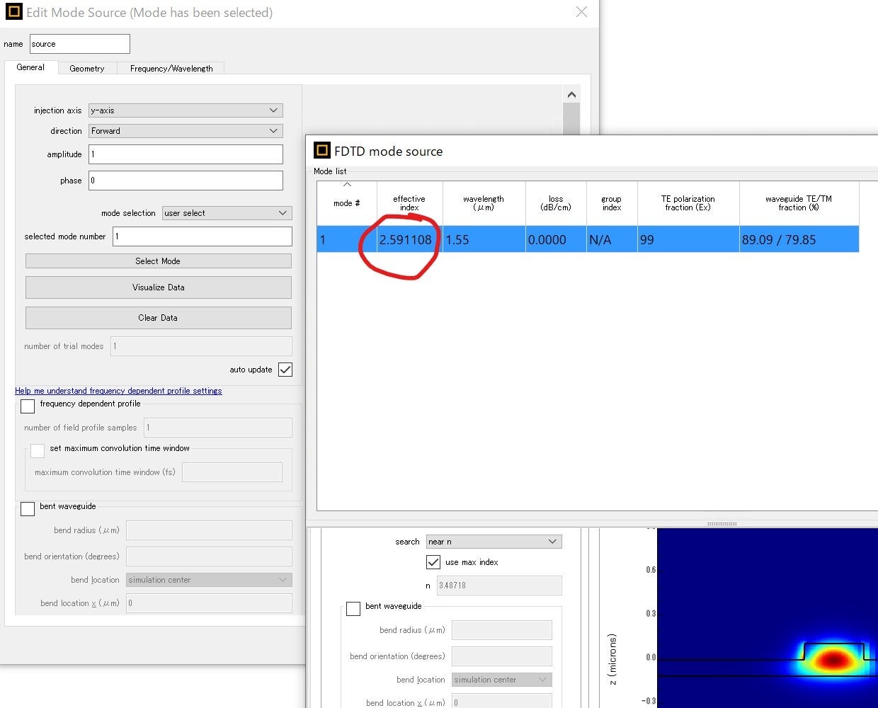

Ansys Employee你用的这两个脚本是提取物件本身设置的参数。参见 Ansys Insight: 几个简单实用的脚本Script命令:用于设置 分析脚本 Ansys Insight: 几个简单实用的脚本Script命令:用于结果分析 模式光源计算后可以提取: nn=getresult("source","neff"); ?nn.neff;result: -
March 9, 2022 at 2:30 am
li-liucun-rc
Subscriber谢谢老师!我试试!
