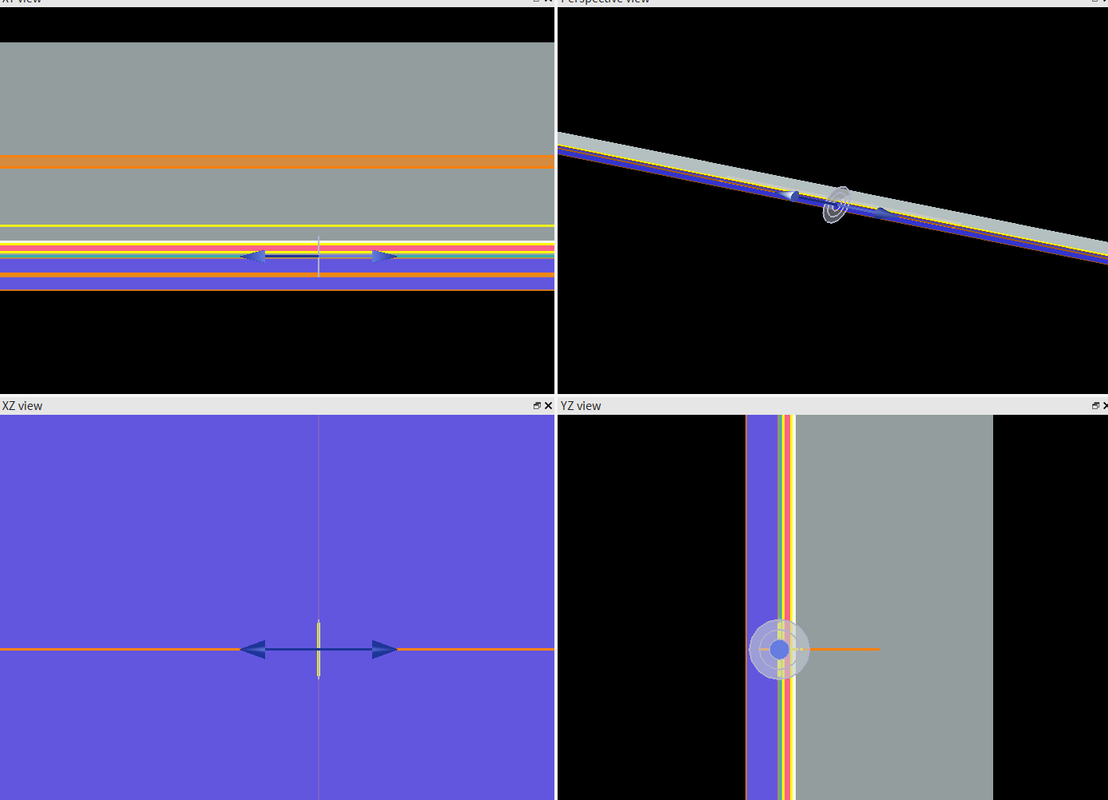

      使用的是Lumerical Application Gallery的OLED(2D)模型,初用Lumerical正在学习,目前尝试采用transmission box求差值再减去层吸收的方法,但得出的结果却约等于0,与理论上存在的波导模式限制部分能量不同,想请教一下这种方法是否正确及如何修改
    • Zheng Zhou
      您好,看你的图有一个不清晰的是说你的层吸收是怎么计算的?图片的红线似乎并不是图中所示的几根线做差的结果。
      • lined7792
        您好,抱歉由于本地无法上传图片只能采用图床导致的不便,图片中的最下方的红线是transmisson box代码中采用net_power = Py1-Py2(即功能上下两个面通过的能量之差)后再减去层吸收得到的结果,应当是由于TIR而被限制在该层中的能量,但此处结果却几乎为0;若是因最终转化为热量而吸收,可FDTD模拟结果中本层的吸收也是一个相当小的数值,实在是搞不明白,故此请教
        • Zheng Zhou
          Transmission box 分析组中是没有计算层吸收的,另外这个案例里面已经包含了两个分析组分别计算光源的功率还有逸出的功率,如果还要计算层吸收需要使用 Power absorbed 分析组。
        • lined7792
          也就是说Power absorbed分析组实际上是包含了因TIR而最终在功能层中被吸收的这部分能量吗?
        • Zheng Zhou
          是的,可以这么理解
