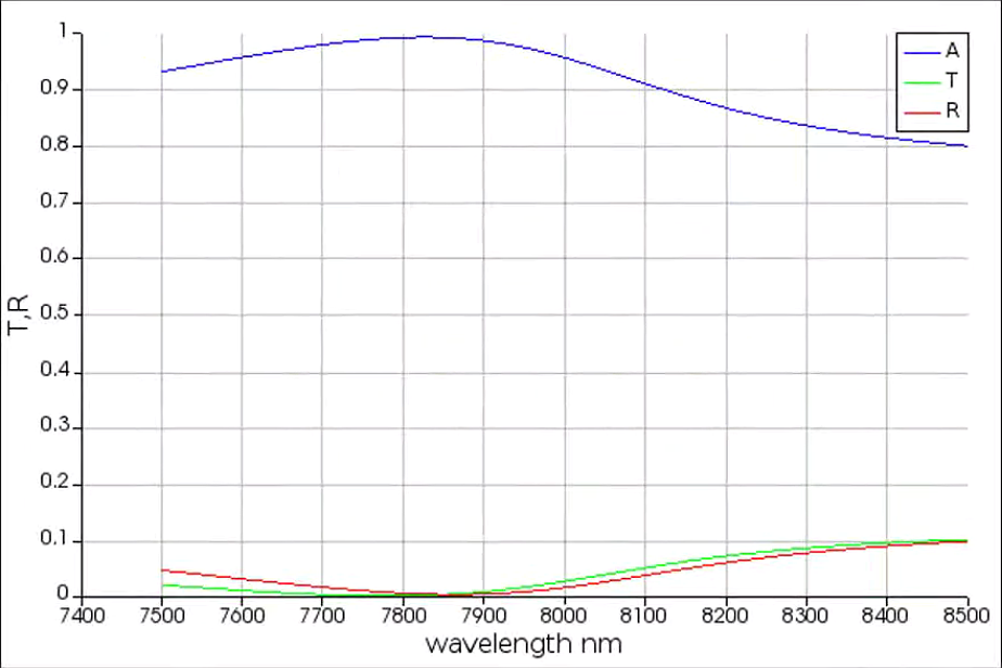

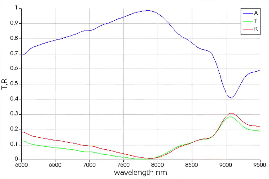

Ansys EmployeeA=1-R-T,c它们类似很正常。从曲线光滑性来看,也许第一个仿真需要些修改,比如基底下面延申到PML之外,四周延申到周期边界之外,检查短波长是否有高级衍射,如果有是否需要用SteepAngle PML,或者增加StandardPML的层数等。其它没有什么大问题,因为谐振不强。

Subscriber老师您好,这俩图都是同一个结构的结果,第二个结果图对应的光源范围设定的小(如横坐标所示)。
另外按您所建议的,请问应该如何检查短波长是否有高级衍射呢
谐振不强,应该如果增强呢,扩大所构建的阵列规模可以实现么

Ansys Employee波长范围变,可能网格尺寸和材料拟合都变化了。
高级衍射可以用Visualizer查看farfield ,一般选短波长看几个就可以(结果用对数坐标看)。更准确的方法是用光栅分析。
Ansys Insight: 有关Visualizer的相关问题
谐振是结构的特性,你只要通过适当的优化才能得到较高的谐振,不可能通过设置仿真来实现。你琢磨一下。

Ansys Employee平滑还是平缓啊?你的结果已经比较平滑了;初步设计已经算比较好的,最终设置你可能需要监测多一点的波长,长的仿真时间和小的autoshutoff min,做收敛性测试(提高网格精度,增加PML 层数保证其厚度几乎不变),这是以后的事。
要得到宽谱平缓的结果,即宽谱内吸收几乎一样,需要你设计器件。目前的器件仿真再使用更高的精度也无法得到平缓的结果,这是该器件的特性,必须优化设计。参见Optimization,如果结构不做大的调整只是厚度,半径之类的几何参数改变优化比较容易。Optimization utility
