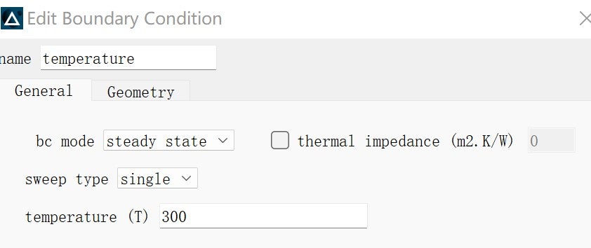

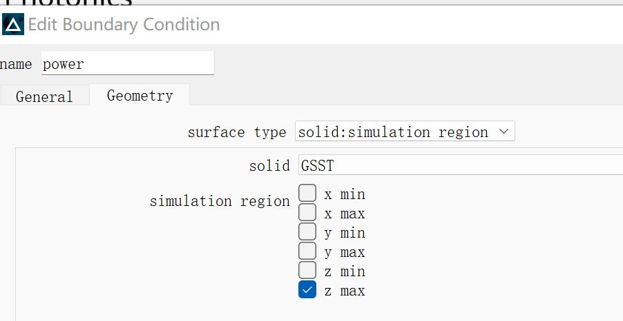

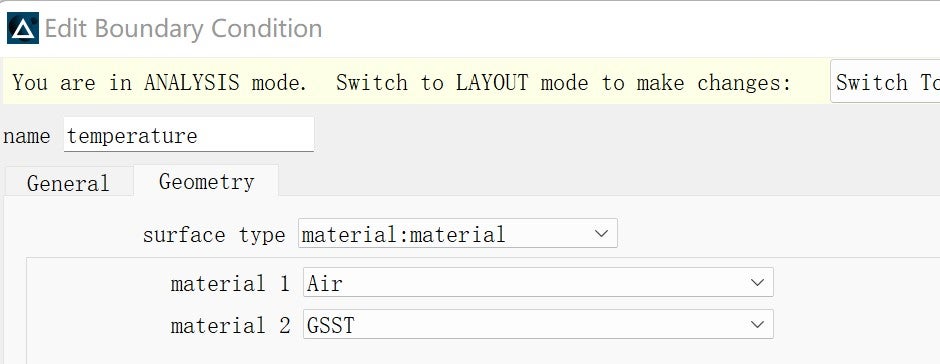

      我想仿真一下室温环境中,同一频率不同功率脉冲激光条件下,材料内的温度分布。
      设置了如下图的power和temperature的边界条件。

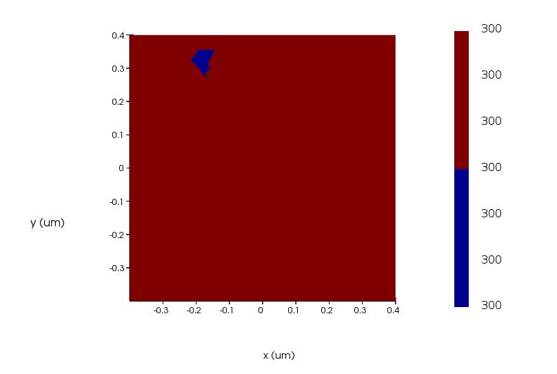

      但如下图结果看上去,功率没能成功施加到材料上,材料的温度始终为初始温度300K。请问这是什么原因造成的呢?我应该如何设置边界条件才能实现标题所述目的呢?

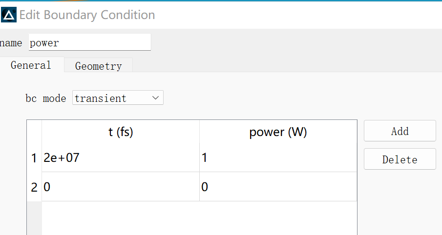

      原因可能有几个,最主要的可能是热源并没有加上。你看看你设置的脉冲,为什么第二点时间是零啊?时序不对,可能只是生成网格就结束仿真了。你再琢磨一下。下面例子供你参考:
      https://optics.ansys.com/hc/en-us/articles/360042273534-Transient-heat-flow-in-a-graphene-coated-glass

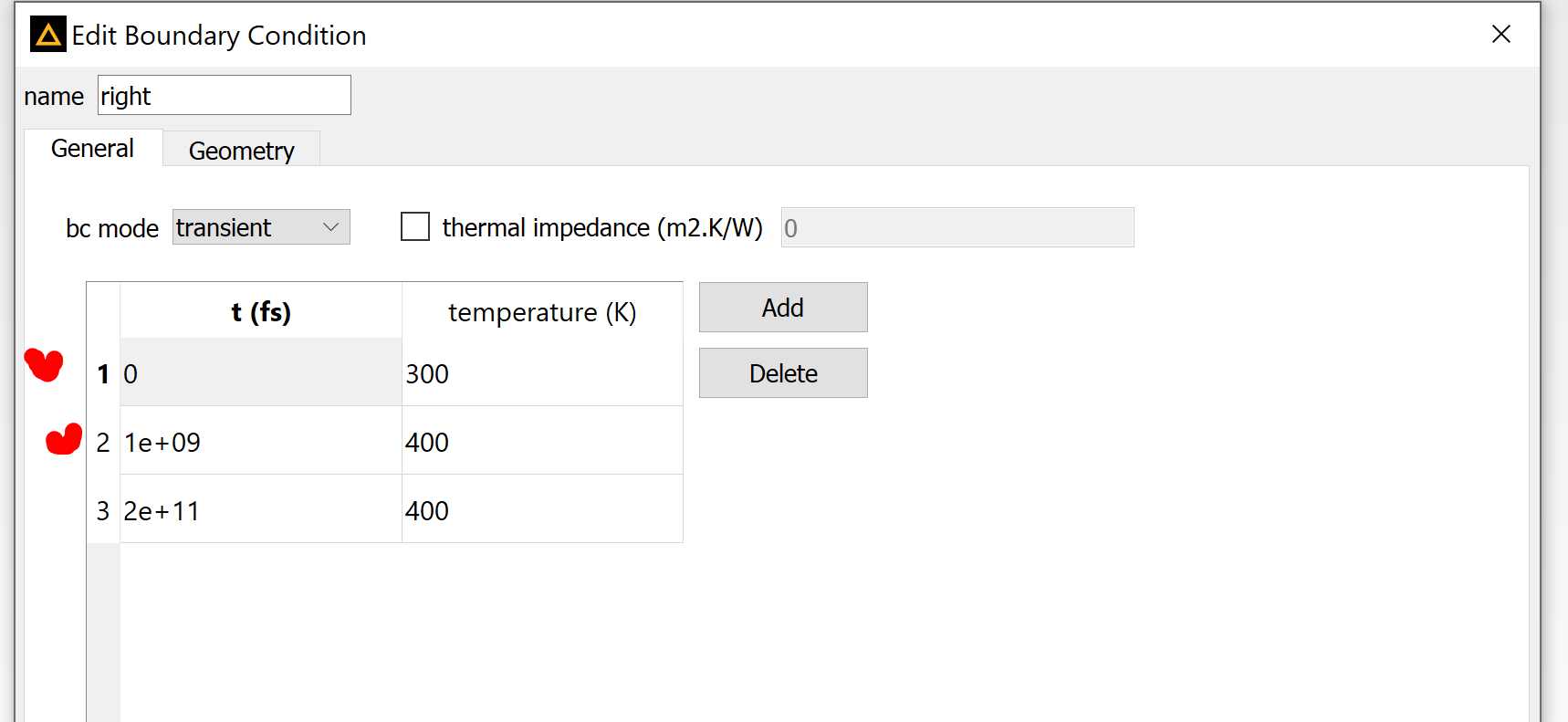

      热源加上后再有问题,原因可能是室温边界条件或者空气部分太接近热源了。这么小的体积热功率可能全部耗散在边界上了,你看看边界上的功率流。https://optics.ansys.com/hc/en-us/articles/360034398274-Power-flow-monitor-Simulation-object
      此时建议在室温边界上添加热阻抗或者增加仿真体积。
