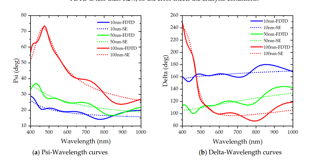

      那么fdtd可以直接用通过设置直接得到psi和delta的值吗?就像这个图中所展示的数据。fdtd直接获取psi和delta的值随波长的变化

      仿真仅给出监视器里面的电场和磁场,你需要脚本做光栅分析得到Ep和Es,然后分解为左右旋圆偏振光,根据它们的相对比例计算出位相差。不知道文章中的psi 和Delta 都是这么定义的,请从原文中找到定义和计算方法。
    • Yaru Chen
      是的,delta是s光和p光经样品反射后产生的相移之差,psi是s和p光经样品后反射率之比。

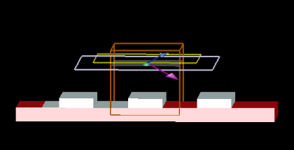

      我目前希望实现的是:入射光为线偏振光斜入射,看周期结构表面(光栅结构)对线偏振入射光的振幅和相位的调控,需要获得反射光中p光和s光的振幅和相位。下图是我绘制的三维图。

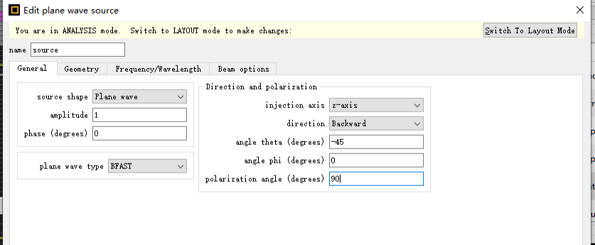

      入射光是线偏振光,目前没有加其他角度的偏振,光源设置如下图所示

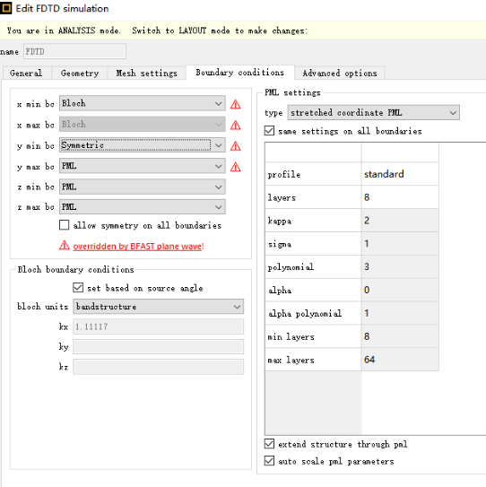

      边界条件设置如下图:

      Grating 分析得到的是独立的不同衍射角的结果,原始数据来自监视器上所有场的贡献,因此监视器应该是2D。单点检测仅适用于只有一个平面波的情况,也就是只有直射光没有衍射,否则不能正确计算光栅衍射。
      可以,此时你得到的反射率和反射相位是2*2 矩阵。
      需要理解此种结果的意义。
