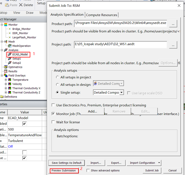

(1) 右键单击Analysis下的一个计算名,比如我的仿真名是ECAD_Model,然后选择Submit Job。

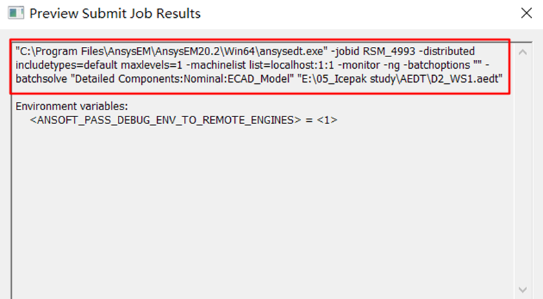

(2) 在弹出的Submit Job窗口选择“Preview Submission”,并复制Preview Submission窗口的红框的内容。

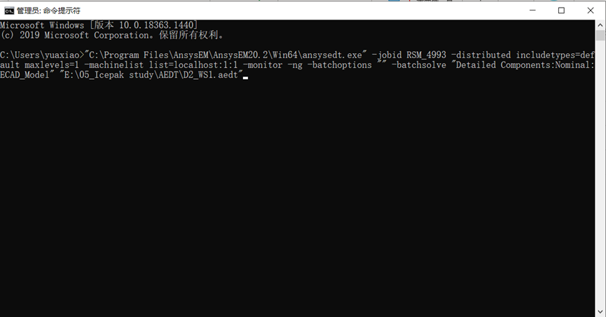

(3) 打开cmd,粘贴上述内容,并回车,即可后台启动该case的计算。
如果想修改并行核数,请把localhost后的数修改下。比如20核,则变为:
"C:\Program Files\AnsysEM\AnsysEM20.2\Win64\ansysedt.exe" -jobid RSM_365 -distributed includetypes=default maxlevels=1 -machinelist list=localhost:1:20 -monitor -ng -batchoptions "" -batchsolve "Detailed Components:Nominal:ECAD_Model" "E:\05_Icepak study\AEDT\D2_WS1.aedt"
