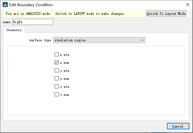

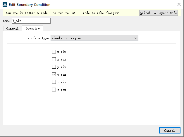

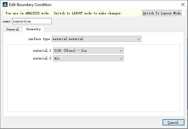

      老师您好!参照官网教程,我使用TiN加热氮化硅波导,希望能够得到热源的长度对相位的影响。但是我发现无论我如何调整氮化钛的大小参数或是位置参数,最终的仿真结果都一样。请问原因可能是什么?
      以下是边缘条件设置:
      设置为300K
      h=10
      左右边界隔热

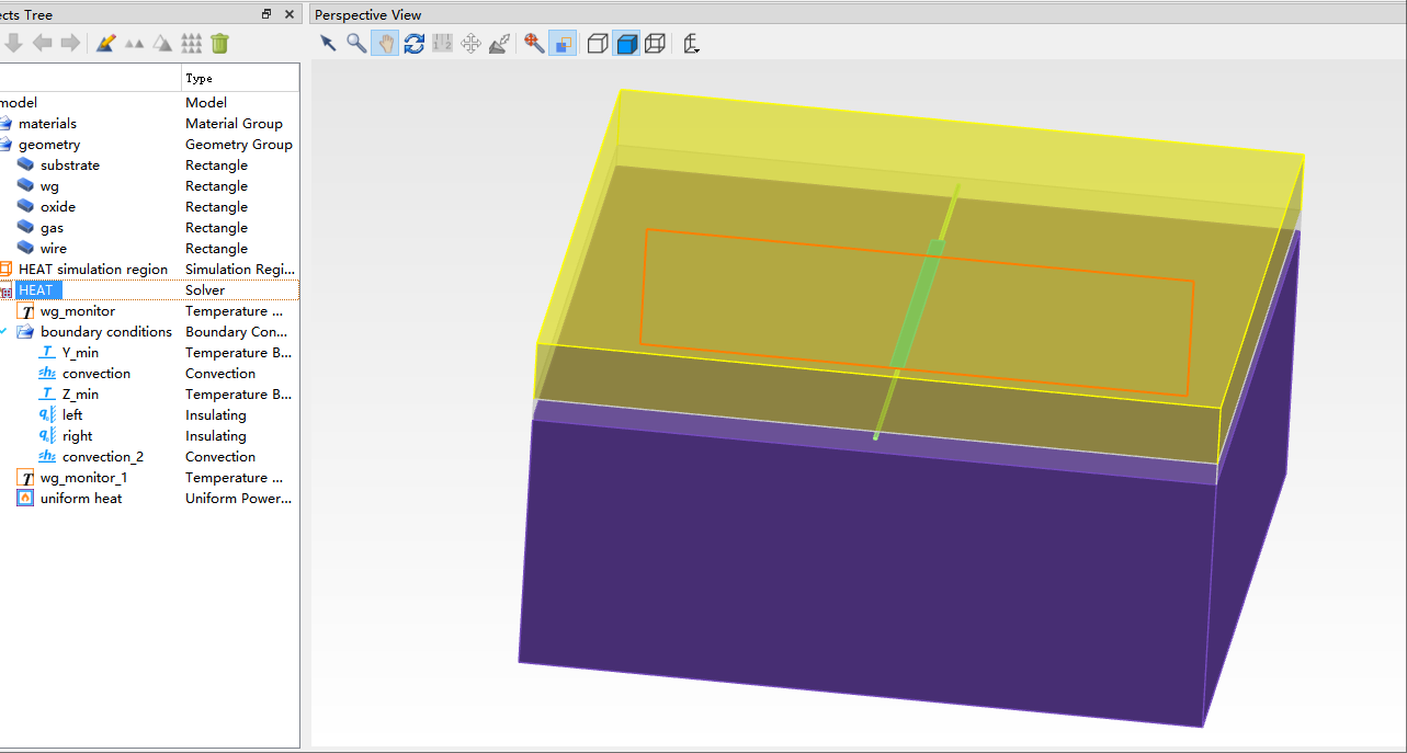

      这是建的模型,此外,如果我将仿真区域改为三维的话,波导温度就几乎没有变化了,我也有些疑惑。
    • asdwuyu
      mesh lock没解锁导致的
