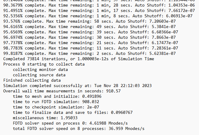

请问在这种情况下的仿真是否收敛
    • YANG zehao
      我将关闭阈值设置为了1×e-12,仿真时间为1000s。 最后仿真跑到了99%,是不是也可以理解为跑到了100。这个结果是否收敛?我理解的是按照默认的仿真阈值e-5,当autoshutoff level 到e-5量级应该已经关闭了,现在已经到了e-13。所以说,虽然仿真结果进行了100%,是不是也可以理解为收敛。
    • YANG zehao
      上面说错了,应该是autoshutooff level已经到了e-7
    • Zheng Zhou
      Shutoff level 是一个手段可以帮助我们判断仿真区域内还有多少能量,可以作为收敛与否的一个参考判断,软件的收敛性测试是一个很复杂的内容,通俗来说就是要保证我们的模型在增加 mesh 和 增加仿真时间之后,仿真结果趋于稳定不变,这个是仿真收敛最根本的要求。
