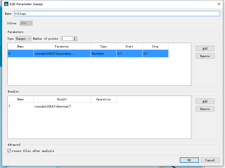

      因为没有看到这个优化里是怎么设置的,所以只能猜:里面的FOM有吗?是什么量啊?请参考网上例子 Optimization utility
      有问题把里面的设置发过来。
      refinement limit 是指有限元网格迭代,因为它是自适应的,因此如果一个地方的光电子变化剧烈就需要进一步细化,但是最多的细化次数是事先设定的,报错一般是说细化的次数达到了,因为网格尚不能足够分辨这个变化所以结果可能不准确。

      我看了Optimization utility,但是我用的是sweep,不是optimization,我用的sweep的设置如下:
      所以说refinement limit 一般是不是需要舍得更大一点?

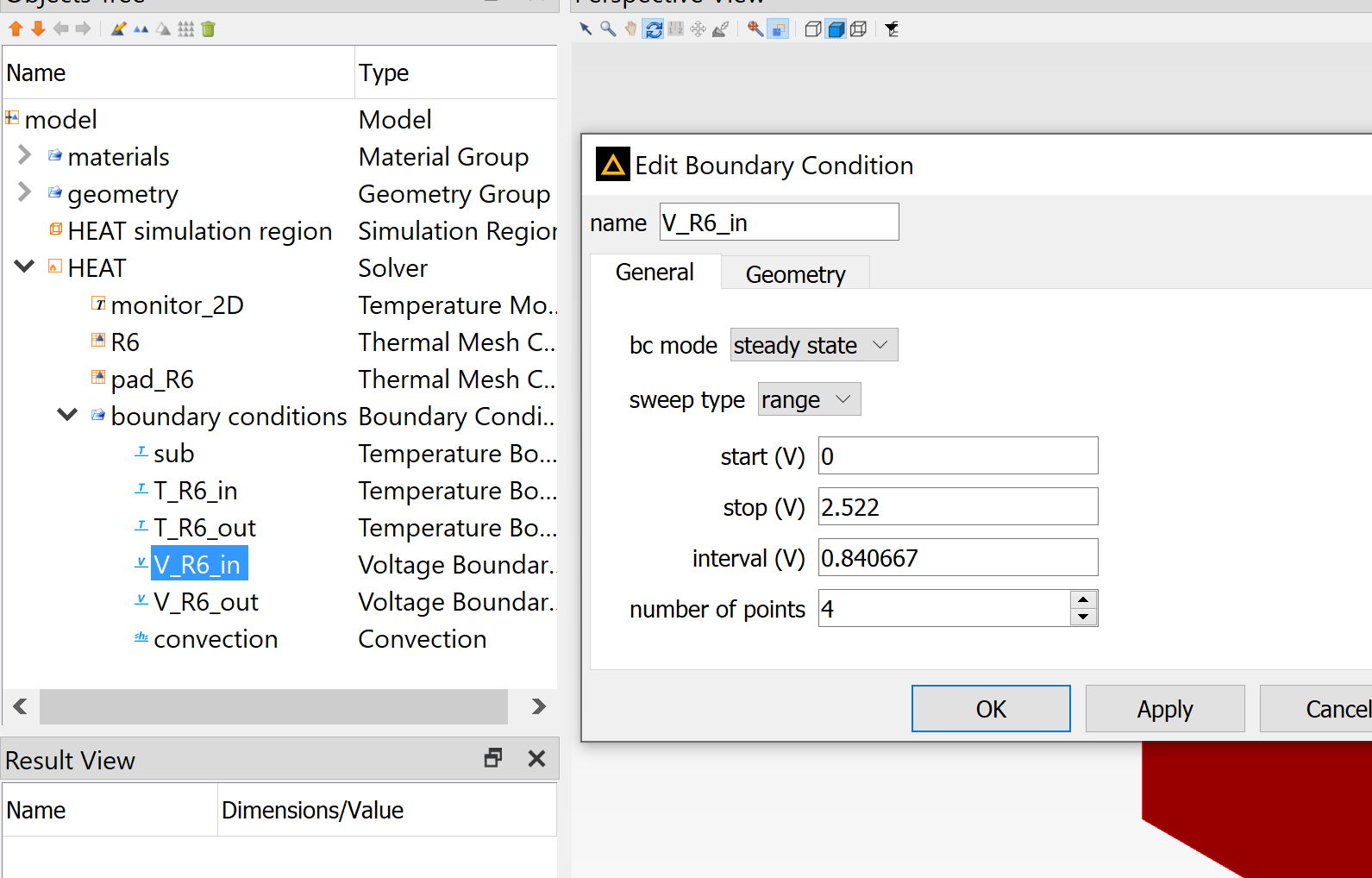

      HEAT中哪个边界条件上的电压需要扫描啊?一般是在边界条件内扫描:
      你先不要运行扫描,直接仿真看看如何?有必要的话可以调整refinement limit,你试一下看看。

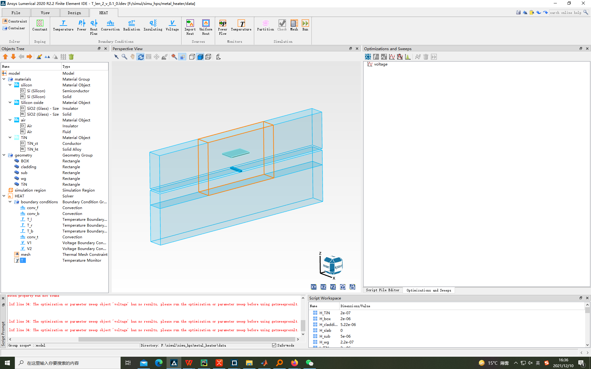

      试过了 直接run的话发生闪退的情况了,会不会是我的材料的设置有问题,我这里TIN设置的是合金,他的材料参数如下,不知道是不是可能引起问题?
    • Guilin Sun
      只要是金属就是完美金属,你需要讲所用的材料性质与材料库中近似材料的性质做比较看看差别是否很大。另外可以先从简单的结构开始。
