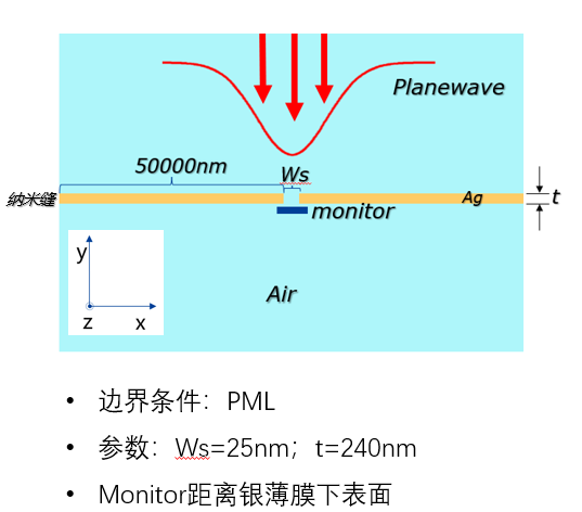

      老师您好!我想得到两个银条中间纳米缝的Ex相位变化。
      我用同一种监视器,只是不同的类型:linear和point,为什么结果会不同?
      下面是我的模型:
    • Guilin Sun
      教科书中讲的位相绝大多数都是对平面波,此时是衍射波,你可能需要定义要哪里的位相?不同位置的位相不同,这就是为什么你用点和用线监视器得到不同结果的主要原因:
      点监视器给出的所在位置Ex位相随波长的变化;
      线监视器你画的是固定波长随位置的变化。
      只有完全清楚要的是什么才能得到所需要的结果,最好是把数学式子写出来,仅说个概念一般无法具体操作。
    • chenjiahe
      老师您好!我想知道的是我用点监视器标出的几个点的位相差是多少。
      但是线监视器里是设置的所有波长范围内的相位随位置的变化呀,我如果选择978nm波长,不是应该和点监视器得到的结果一样才对吗?
    • Guilin Sun
      不一定一样!即使在同一点同一个波长,结果也不一定一样,看起来有点奇怪,主要原因是位相是相对的。当用点监视器时,它会把不同波长的位相以最长波长为基准来变化;而用线监视器时,基准是空间坐标点。位相是用虚部实部比的反正切计算的,因此有很多解,而软件指定的位相范围是正负Pi/2,所以不要试图用两种方法比较。没有对错的问题,只要用同一种方法得到的结果都是物理的。只是位相是一个相对值,这一点要注意。
    • chenjiahe
      老师,请问软件指定的位相范围是正负Pi,是指:得到的位相的纵坐标是弧度制表示的,通过角度=180°*弧度/pi,得到的这个角度在正负Pi范围内?
    • Guilin Sun
      纠正了一下,位相范围是正负Pi/2。
      凡是用Pi的就是按弧度,180°*弧度/pi得到的是度。但是用线监视器得到随位置变化的位相,或者点监视器得到随波长变化的位相,为了连续可以超出此范围。
