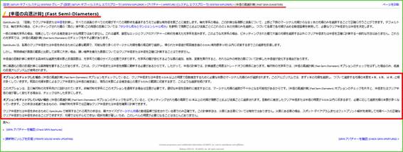

      クリア半径/半径
      一般的にZemaxのシーケンシャルモードでは光軸対称なクリア半径を各面について計算します。半径と記入される場合は、以下のヘルプファイルのように、光軸対称が保証されない面です。
      テキスト
AI によって生成されたコンテンツは間違っている可能性があります。
      シーケンシャルモードにおいてはデフォルトではほとんどの面でクリア半径となりますが、アパチャーを設定した面では半径と表示されます。
      クリア半径はデフォルトではすべての視野に対して、入射瞳を通る状態になるように、自動的に計算されます。この計算方法は、以下のヘルプファイルで説明されています。
      グラフィカル ユーザー インターフェイス, テキスト, アプリケーション
      この計算は以下のようにシステムエクスプローラのアパチャータブから切り替えることができます。
      公差解析や座標ブレークによるレンズ面のローカル位置の移動にも対応しており、クリア半径を設定している場合は自動的にクリア半径が拡張されます。
      グラフィカル ユーザー インターフェイス, グラフ

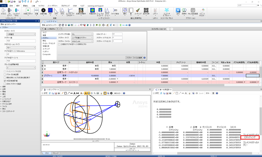

      アパチャー設定
      OpticStudioは以下のように各面に対してアパチャーを設定することができます。
      これを設定すると、半径と同じように光線を切り取るアパチャーを作成できますし、複雑な形状のアパチャーや遮蔽を設定することもできます。
      単一光線追跡で光線が遮光されるとクリア半径や半径と同様にビネッティングの状態を返します。
      ブラックボックスレンズと半径、アパチャーについて
      ブラックボックスレンズは半径アパチャーをもつシリンダ形状として描画されますが、このアパチャーの位置はレンズの中心の位置で、その位置の浮動アパチャーまたは設定されたアパチャーが適用されます。
      この時以下のように凹面に対して設定したブラックボックスレンズや、
      凸面に対して設定したアパチャーによりすべての光線がアパチャーに入らない場合が存在します。
      これらのような光線はビネッティングとして出力され失われた時点で光線追跡されなくなります。
      このような場合は、ダミー面を設けてそちらにアパチャーを設定することでこのようなケラレを防止できます。
      ブラックボックスレンズへの変換時にアパチャーが設定されていない場合は円形アパチャーを各面に設定する必要があります。
      各面のアパチャーにより、ブラックボックスレンズ内でけられ、ブラックボックスレンズの次の面のアパチャーの範囲に到達しない場合、光線はやはりビネッティングとして出力され失われた時点で各種の解析機能から除外されます。
      特にPSFやMTFなどは主光線が追跡できない場合、以下のようにエラーとなりますので、注意が必要です。これは、ブラックボックスレンズ以外の光学系では問題にならない特性で、ブラックボックスレンズ面の特徴でもあります。
