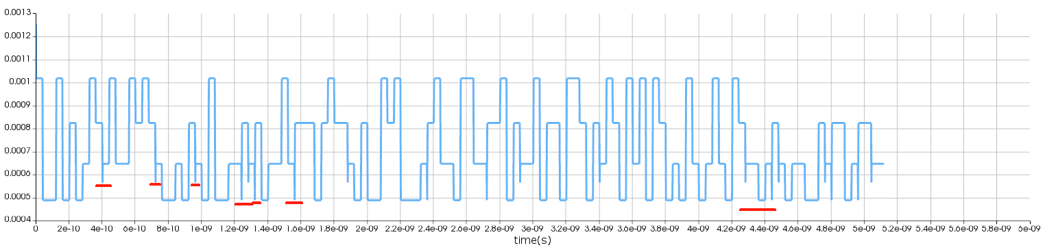

      在"Optical PAM4 transceiver"(https://optics.ansys.com/hc/en-us/articles/360042322694-Optical-PAM4-transceiver)这个案例中,对调制后的PAM4信号用光示波器看信号,发现在幅度变化的沿边总会冒出来一个极短的“尖”,这应该是在调制过程中引入的。当比特率变高后,发射端引入的这个“尖”经过光纤传输后在接收端会更大影响信号质量,请问具体在这个案例的仿真中该如何解决这个问题呢?
    • Zheng Zhou
      您好,请尝试使用 2024R1 最新版本。
