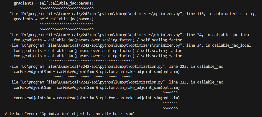

目前提示卻少 "sim" 的結果,這可能是FDTD沒有成功運行,或是成功運行但分析組/腳本函數中遇到計算的問題沒有給出結果
理論上您應該遇到優化中止了,可以打開優化過程中的fsp檔案確認檔案是否是跑過的狀態
確認monitor是否有結果,有分析組的話運行看是否有結果或是提示報錯
目前您給的資訊比較少不好判斷,並且這屬於售後,建議您找您的技術支持協助莎益博 董冠佑
