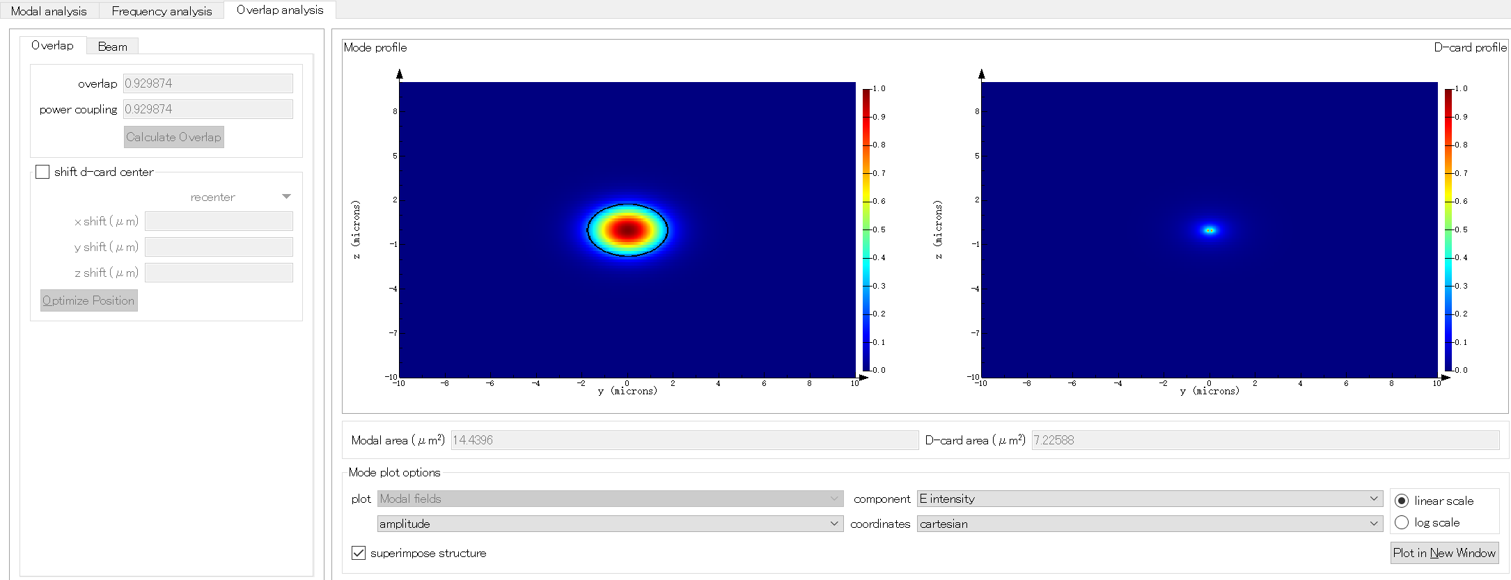

      老师好!我在使用MODE的overlap功能计算一个模斑转换器和光纤的耦合效率,就像 https://optics.ansys.com/hc/en-us/articles/360042305354 中Step1那样,但是看上去模场径相差很远的SSC模式和Fiber模式为什么却有超过90%的功率耦合效率呢?
    • Guilin Sun
      你看的是模斑,应该看场分量。
      另外,OVERLAP计算出来的是估算,你看看其前提,不考虑反射。实际耦合效率可能不是这个数,你可以用FDTD加Port仿真一下。注意要选合适的模式。请参考 https://optics.ansys.com/hc/en-us/articles/360034396834-Understanding-the-mode-overlap-calculation

      谢谢孙老师!还有两个问题想请教您:
      1. 模式重叠的功率耦合效率不应该是跟模场径和offset有关吗?其中模场径从这个图里面看不出来吗?应该从哪里才能看出来呢?看场分量的话应该看哪一个分量呢?
      2. 用FDTD加Port的话感觉比较耗费时间,请问可以用EME来计算吗?EME可以计算这种沿传播方向上折射率有(不大的)突变的情况吗?
      还望不吝赐教!谢谢!
    • Guilin Sun
      这个你需要再琢磨一下了,比如光纤的两个TETM模式,模场半径可能一样,但是两个因为正交,耦合效率是零。
      你大致看一下两个模式的EzEy。看只是看,不影响计算。
      对这种只有一个界面的情况,FDTD仿真不会费多长时间。如果是光纤,只包括包层一部分,不截断模式即可。EME也可以,但是要选择合适的模式个数,也需要有对EME较好的理解。两种方法都行。
