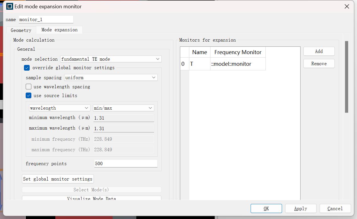

模式扩展监视器打不开
    • LLL

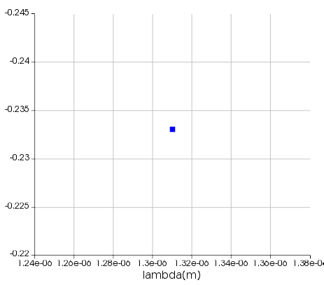

      这是频率监视器的数据
      这是模式扩展监视器设置
      run后模式扩展监视器任何一个数据都打不开是为什么呢

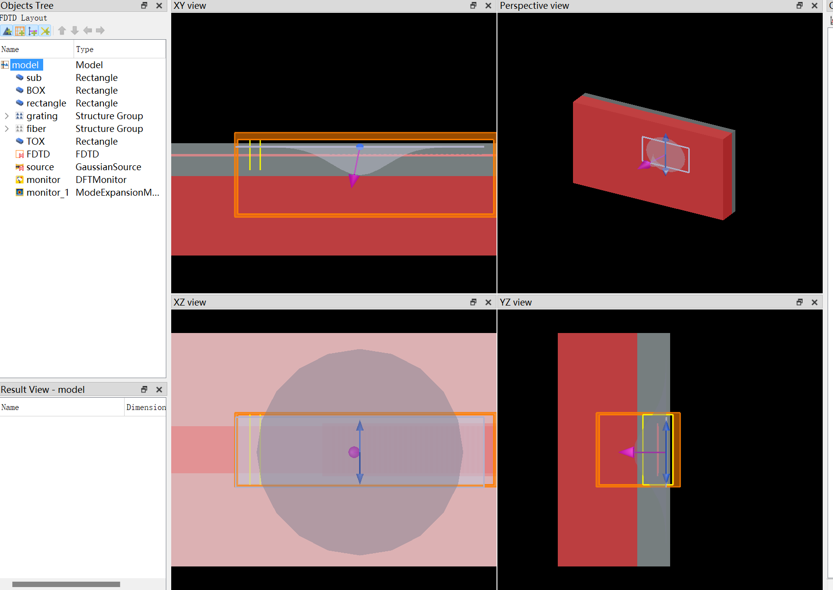

      你好,你的这个模型的波导部分是上方那个细的光栅耦合器嘛?它的光传播方向应该沿着波导方向,然后你的profile monitor 和mode expasion monitor 要垂直于波导截面,并且它们的中心要完全一致。

      感谢回复,这是一个光栅耦合器。mode expansion monitor就是垂直于波导截面的(2D X-normal)。我放置了两个这样的监视器,TM的可以打开并看到数据,但TE的在visualize mode data时出现如下错误
    • limin.xu
      你这应该是因为光源入射方向的问题,导致这个器件对TE模式没有耦合,你可以用profile监视器看看场。
