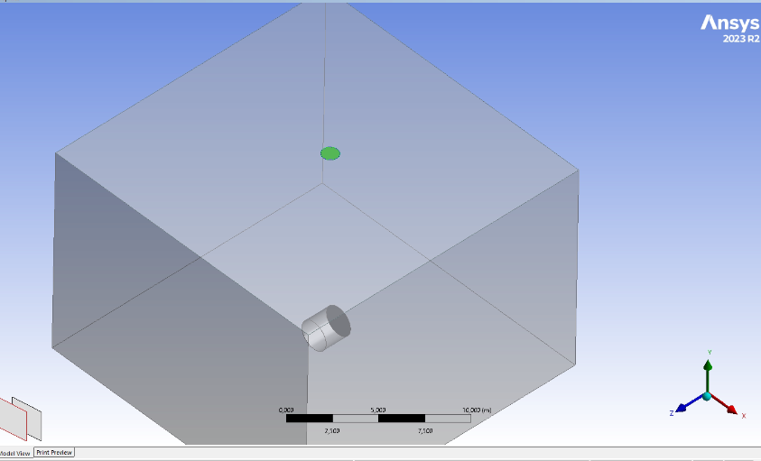

Estoy intentando simular un sistema de enfriamiento para una bobina de aluminio.
Estoy teniendo problemas con el mallado, pues quisiera que mi malla sea hexaédrica para economizar el número de elementos, sim embargo, al momento de aplicar "Multizone" recibo el siguiente mensaje:
"MultiZone mesh bodies with multi shells to all hex is not supported. Please choose a Free Mesh Type in order for Multizone to mesh the bodies."
Espero me puedan ayudar por favor.

Ansys EmployeeHola,
 Debe especificar la opción 'Tipo de malla libre' en la configuración de mallado multizona. Después de especificar una opción relevante, el mallado multizona funcionará.

SubscriberMuchas gracias por la respuesta, conseguà realizar la malla hexa.

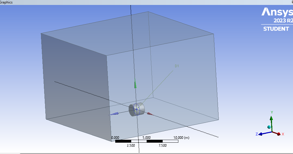

Mi otra consulta es: como podrÃa aplicar inflation a mi bobina interna, si es que ya apliqué "boolean" y "substract" en la etapa CAD y cuando quiero seleccionar la bobina como "body", se selecciona todo el dominio?
