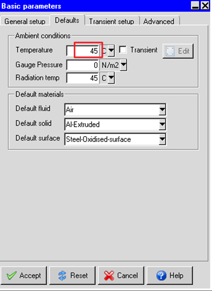

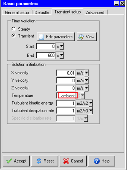

      首先,请把环境温度设置为45度,初始温度设置为ambient

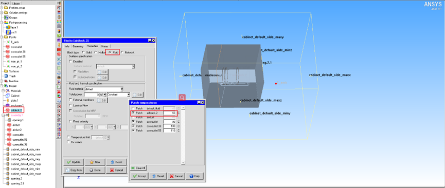

      其次,请创建一个和enclosure同样大小的fluid block,材料是空气,然后patchblock温度是65度即可。

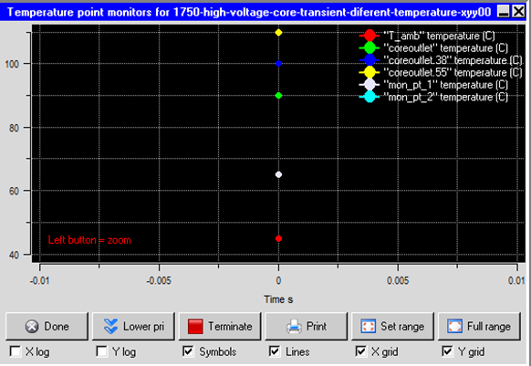

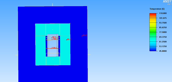

      这样,就能实现不同区域的初始温度不同,如下图所示。
