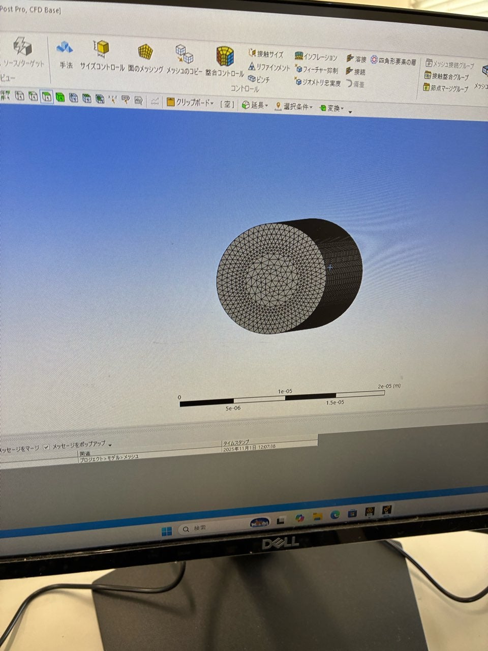

Ansys Employee添付いただいたCFD-Postの画像を拝見すると、境界端面にplaneを作成しているようですが、この作業により部分的に解析領域外に平面が形成されて、コンター表示ができていないように見受けられます。
Lcation選択でinlet, outletなどの境界面を選択して描画することで症状が改善するかご確認いただけますでしょうか?
