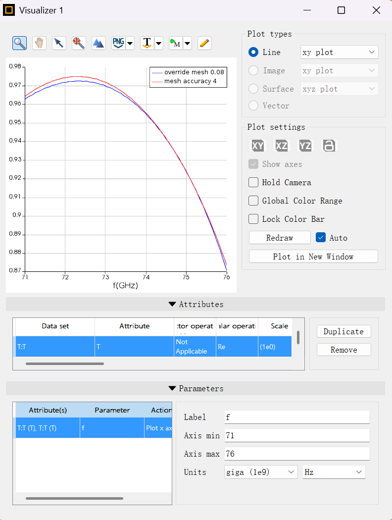

监视器里怎么得到两条曲线的误差
    • 2298230190
      我想将mesh accuracy 4 不添加细网格和mesh accuracy 2添加override mesh 0.08两次仿真得到的透射率求个差值,做一个具体的数值对比,看看两者之间的误差在百分之多少,请问在监视器里怎么做?
    • liamhuang
      您好,您可以通过LUMERICAL脚本getdata获得监视器的数据,然后计算相对误差。或者导出监视器数据结合第三方工具进行求解运算。——佳研 黄龙鑫
