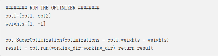

      工程师您好,我在Lumerical官网上看到的一个关于co-opt Weights 的优化工具使用。
      网页截图如下:

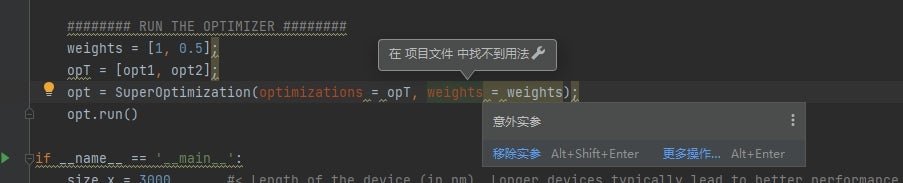

      但在我的2020 R2版本中,按照原文写下代码,报错后提示无法找到对应的库:
      请问这是因为版本的问题吗?

      2020 R2.3 的版本才支持co-opt 自定义weight。
