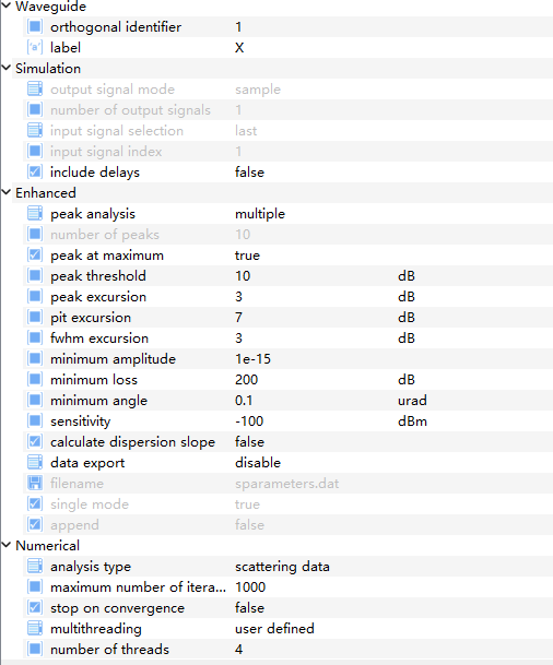

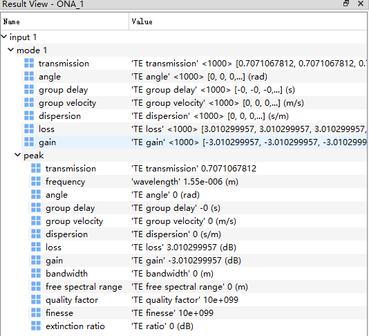

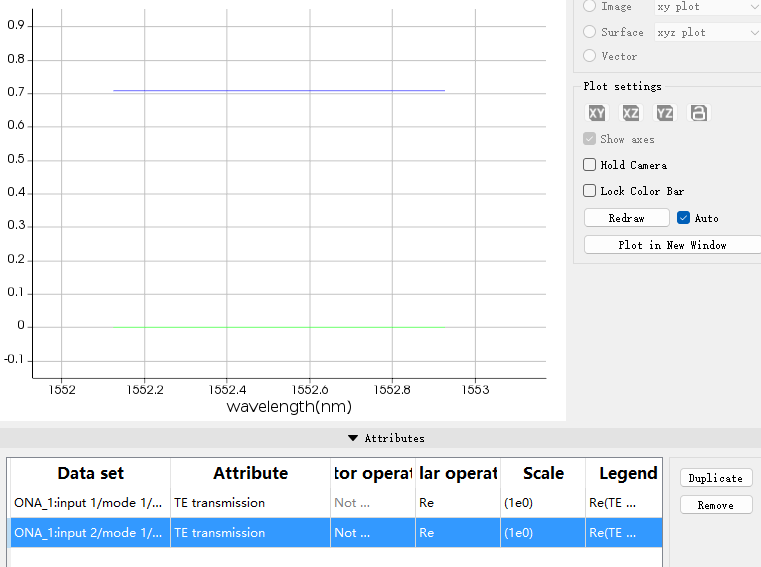

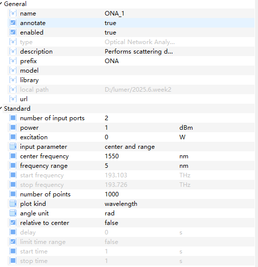

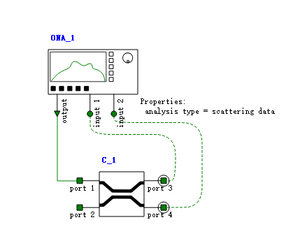

      现在我添加了一个ONA和一个定向耦合器,耦合效率设置为0.5,按理来说得到的定向耦合器上下两个端口输出不是应该都为0.5吗,为什么我这里不是,ona使用的是初始的设置
    • liamhuang
      您好,关于您的问题,您可以试一下先只连接 port 1 输入光(input 1),断开 input 2 试试;设置 ONA 的属性为 Power transmission试一下。——佳研 黄龙鑫
