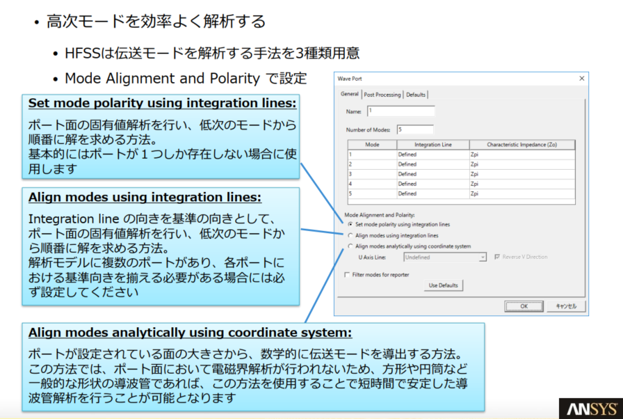

      1. 導波管のように入力と出力の2つのポートがある場合、添付のスライドを見るとAline modes using integration linesが適しているのではないかと考えたのですが、2つのポートが方形と円形の場合もこの設定でよいのでしょうか。円形では偏波が回転しないようU軸を設定すると積分線の設定が不要とのことですが、方形ポートでの積分線設定と円形ポートでの U 軸設定は両立できないのでしょうか。
      2. モードの次数に合わせて積分線は変更する必要があるのでしょうか。それとも全て同じ積分線を定義するのでしょうか。
      Aline modes using integration lines で Integration Line を設定する方法は、
      発生するすべてのモードの電磁場の振る舞いがわかっている場合でないと設定できないため、
      非常に設定が困難です。
      ご提案した Aline modes analytically using coordinate system の場合は Ingtegration Line の設定は不要です。
      方形ポートでも同様に U軸を設定していただければ結構です。
      上記の通りです。
