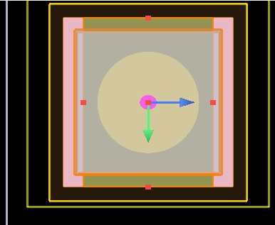

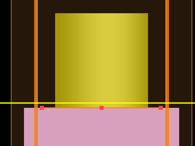

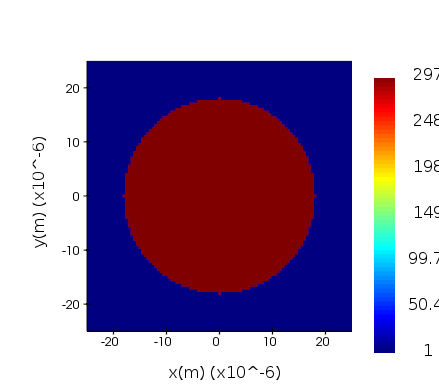

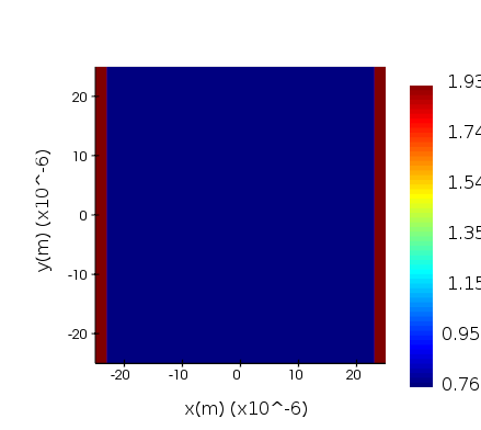

      各位老师好:
      在利用monitor查看 石基底+石墨烯薄片+圆形(金)的折射率分布时,只能看到石墨烯的折射率分布。
      当去掉石墨烯后,在同样的位置观察,可以清楚查看到金属圆的折射率分布。
      请教下大家这是什么原因?
    • Guilin Sun
      你应该用垂直于石墨烯的平面(平行于圆柱母线)检测电导率,或者折射率。 当折射率监视器正好位于石墨烯上时,就看到石墨烯形状。最近版本2Dsheet石墨烯有高于3D材料的优先级。
