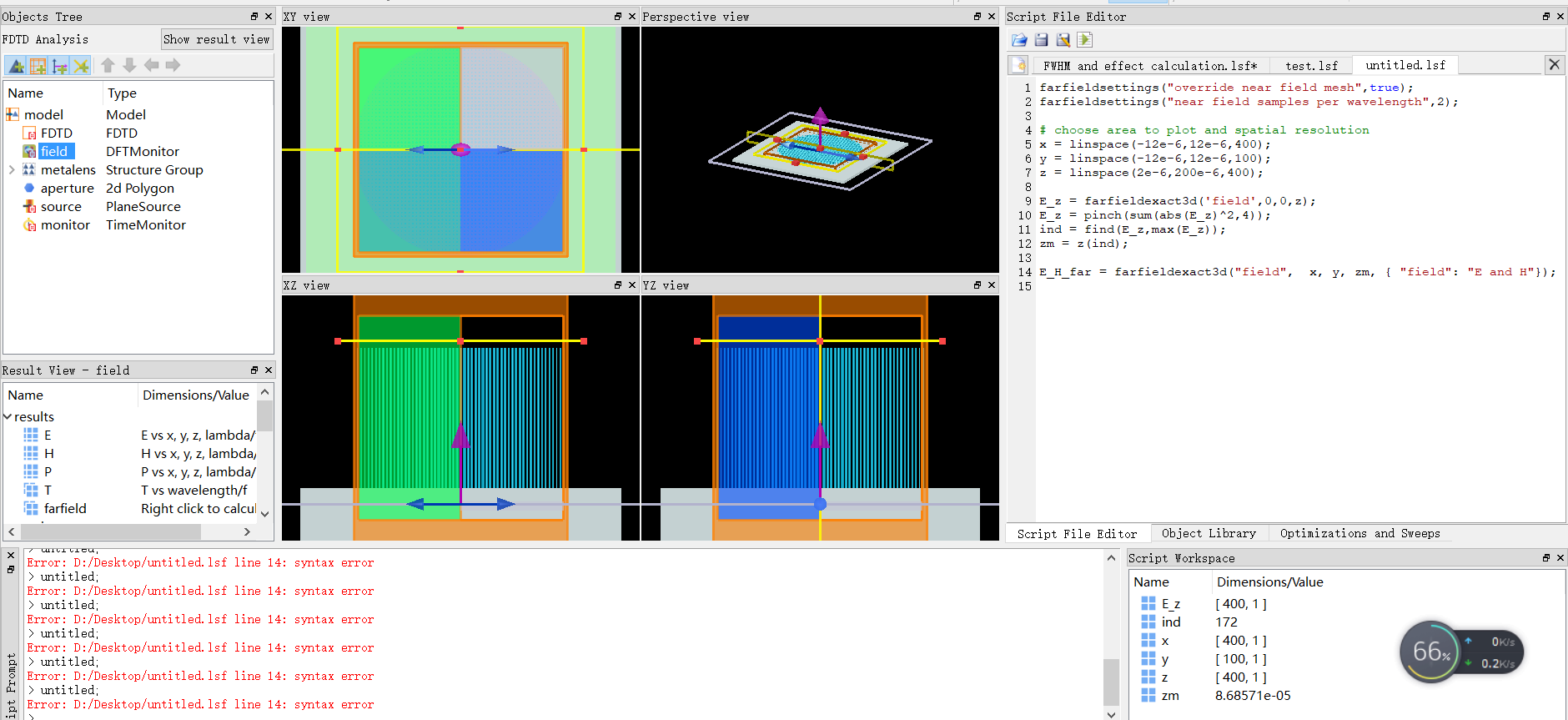

      您好!对于官方给出的超透镜例程,计算聚焦效率需使用到远场磁场信息。这里,我采用了官方给的“farfieldexact3d”脚本指令来提取远场电场和磁场信息,但是始终获取不到结果,软件一直提示存在语法错误,具体情况如下:
    • Guilin Sun

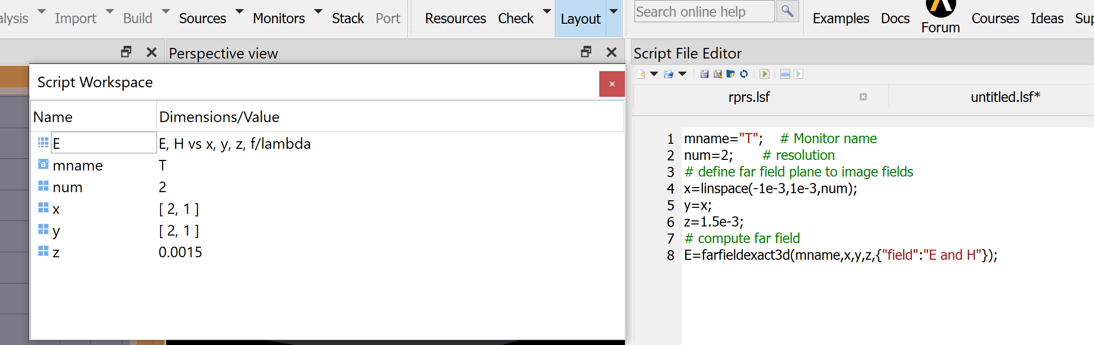

      我估计是版本问题,因为我这里用最新版测试没有问题:
      这个功能是最近几版才有的。请下载最新版。
    • tsinghuaby
      好,非常感谢您的回复与解答。
