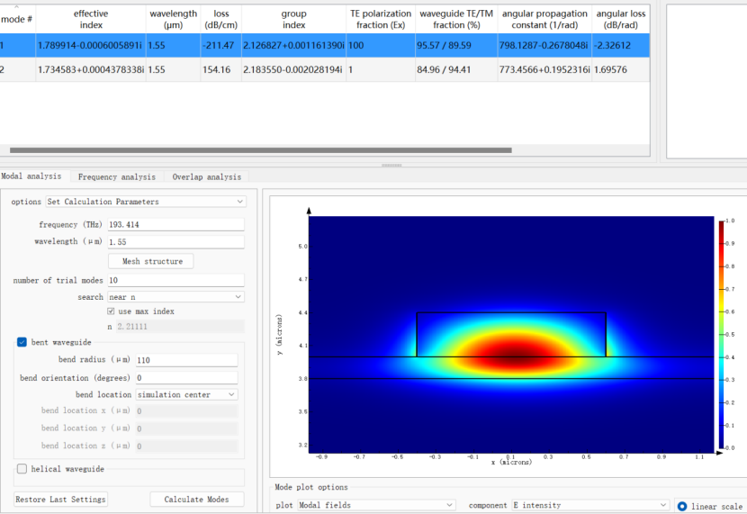

      老师你好,为什么我的这个仿真损耗TE模式是正值,TM模式是负值呢?已尝试的方向有:更改仿真区域大小,更改仿真精度,更改弯曲半径。都没有很好的效果。另外想知道为什么更改仿真区域的时候损耗也会随之改变,是不是因为损耗是根据边界条件吸收量来确定的呢?这是不是代表弯曲损耗只能用来定性分析,不能用来定量?
