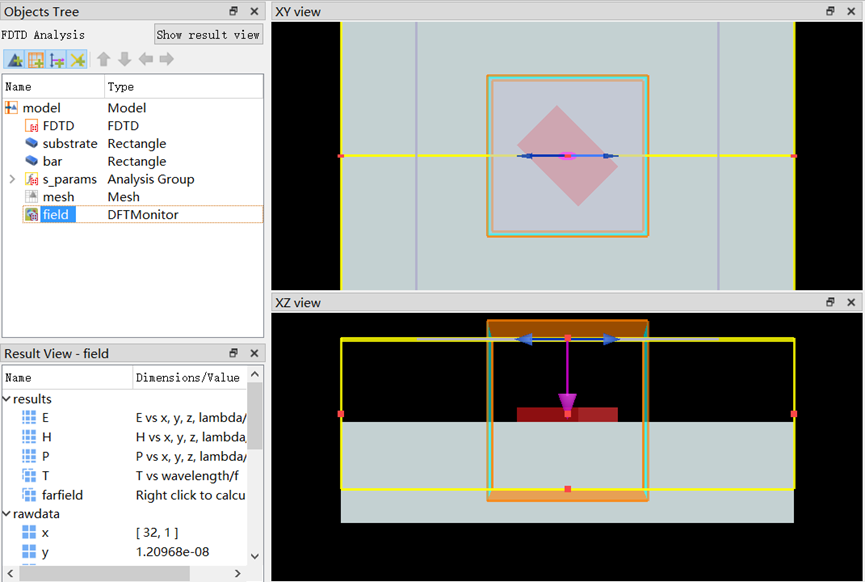

      你好,我在做超结构的仿真,然后我想用profile monitor去画仿真区域内场的分布。这是我的仿真结构(图1):

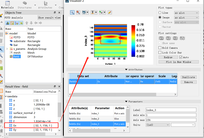

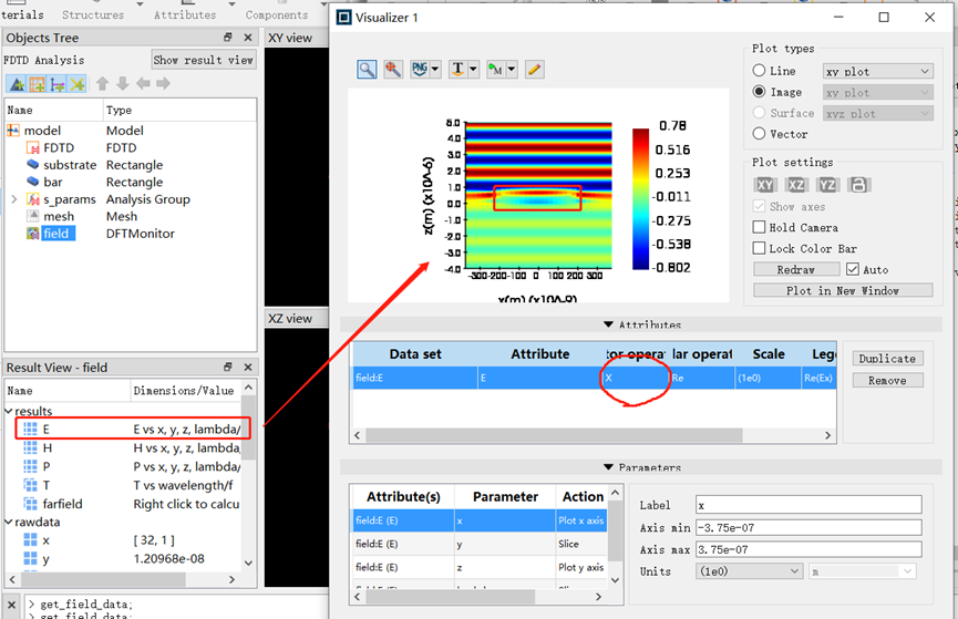

      但当我直接选择画Ex结果时,场的分布范围就变得不一样了(图3):

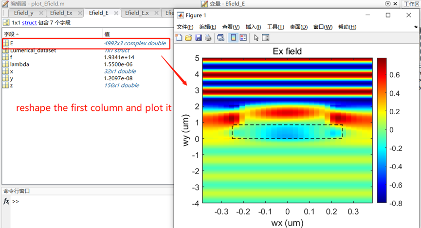

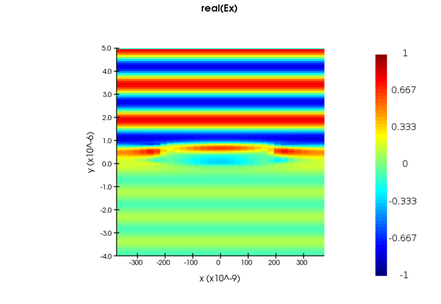

      但这个monitor保存的x和y范围,又是和图2一样的范围,所以当我提取这些数据,然后在matlab画的时候,结果就和图2不一样了(图4,即使我保存的是getresult的E,而不是getdata的Ex):

      你看的是不同结果,第一个是正常/正确的结果,第二个是原始数据,没有归化过,请不要使用也不要看它,因为它不是Dataset,没有与坐标关联,是按网格点画的,因此有变形。
      需要注意,Matlab直接用来作图可能有失真,参见
      Ansys Insight: Matlab画图失真问题

        但还有一个疑问,自带的image函数,是会自动适应网格吗?我取原始数据Ex,然后使用image画图,它也可以得出正确结果:
        Efield_Ex = pinch(getdata('field','Ex'));
        Efield_x = getdata('field','x');
        Efield_y = getdata('field','z');
        image(Efield_x,Efield_y,real(Efield_Ex),"x","y","real(Ex)");
        setplot("colorbar min",-1); setplot("colorbar max",1);

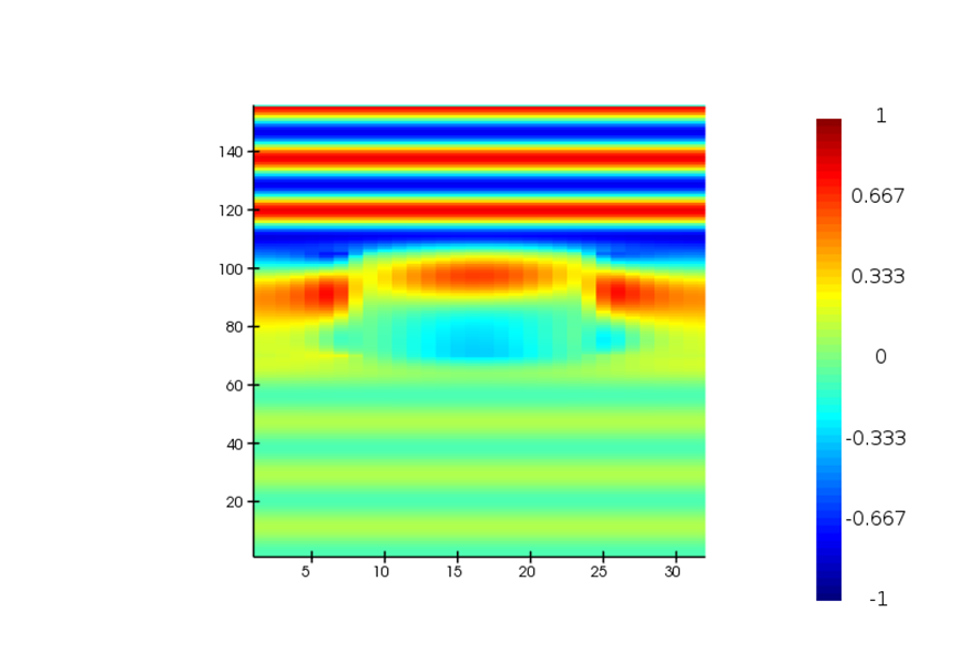

        但当我直接画Ex时,它又变形了:
        mat_size=size(Efield_Ex);
        n1=mat_size(1);
        n2=mat_size(2);
        image(1:n1,1:n2,Efield_Ex);

      直接用网格的坐标画当然是正确的,不管是Image还是plot,因为坐标网格是原始非均匀的,但是一旦直接在Matlab里面画,而且没有把原始坐标网格均匀化后再转给Matlab,或者直接在Matlab里面用新坐标画都是均匀网格,参见之前给出的链接。
      用点数画当然就是均匀网格,因此有变形。
      必须使用原始坐标在Script里或者将坐标和E先均匀插值再送Matlab才可以。
      应该讲述清楚了此问题。
