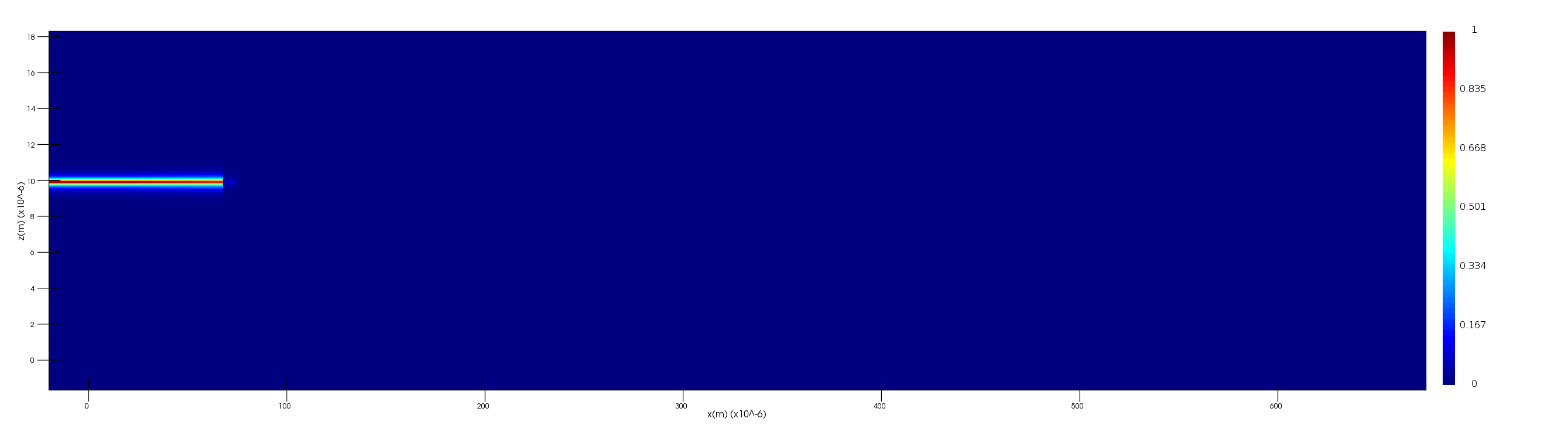

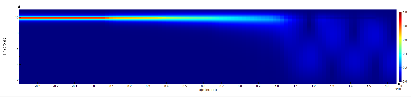

      孙老师 您好 我们最近在用MODE solution里EME算法,对两个波导之间的倏逝耦合进行仿真,结果如图所示。模型两边端口y、z方向长为10um,mesh cells 为300。在模型右端,光从Si波导耦合到聚合物波导中时,聚合物波导中的光产生了模式振荡现象。 按照预期设想,在模型右端光从Si波导耦合到聚合物波导,光在聚合物波导中的传播情况应该与左侧一致。为了保证光在两个波导之间耦合为绝热耦合,即在耦合过程中大部分能量在基模,没有从基模到高阶模式的能量转移,Si波导的末端设计成宽度缓慢变化的taper结构,taper的设计尺寸满足绝热耦合的标准。 按上述分析,在聚合物波导右端不应该出现模式的振荡现象,可是仿真结果与分析存在较大出入,请问造成这种现象的原因可能有哪些? 期待您的解答!

      您好 您使用的mode數目足夠嗎? 您可以打開EME結果的coeffiicient觀察一下,裡面會有對應到每一個mode的係數。如果很高階的mode仍有係數,會建議您把Mode數增加。 另外,您也可以檢查一下port的大小是否足夠,邊緣的場是否夠低。有時候port寬度太小也會有問題。

      陈老师 您好
      我发现把port加大后,仿真出来的结果显示不完全,如图所示。增加simulation temperature后,还是这样。
