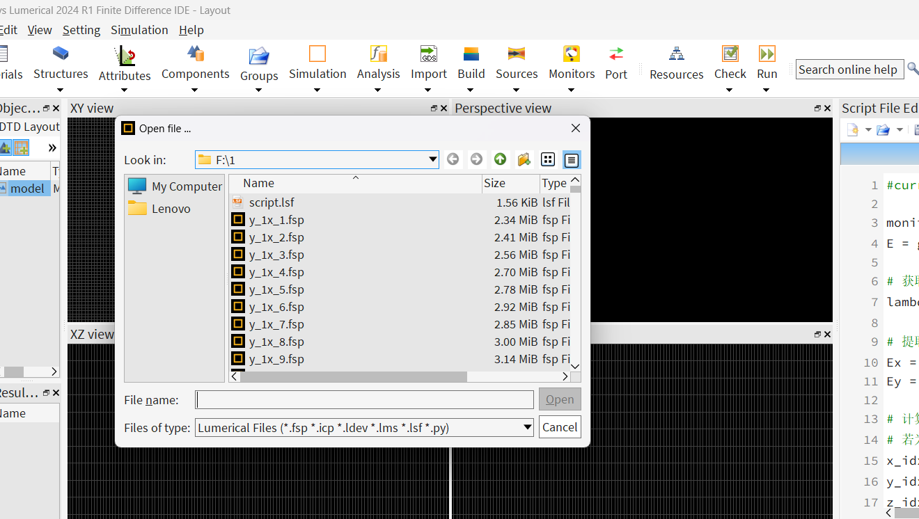

关于脚本文件运行
    • 1447703719
      我现在有一个提取数据的脚本文件,我需要提取2500个fsp文件的数据,但是我每次都需要点击打开文件,如下图所示,我得点击2500次打开文件和运行脚本,有没有人能教我如何快速打开文件并且自动运行脚本,或者是在原先的脚本上添加一段实现我需要的功能。
    • olivia.liu
      1.如果是类似于扫描参数生成的子文件,可以考虑直接用sweep功能
      2.使用代码打开文件和运行求解器,可以用load和run执行,具体的可以参考load - Script command – Ansys Optics run - Script command – Ansys Optics
