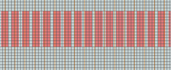

Guilin Sun
Ansys Employee应该有几种不同的方法。最简单的就是计算几何平均得到平均的折射率,再根据定义算群折射率。
如果一个周期的两部分都支持模式,你也可以用FDE分布计算两个波导的模式折射率和群折射率,然后做几何平均。一般TE和TM的平均方法不一样。
如果一部分不支持模式,可以用FDTD仿真得到群速度:
https://optics.ansys.com/hc/en-us/articles/360042304394-Bragg-grating-initial-design-with-FDTD
你也可以从能带结构种提取有效折射率和计算群折射率,这个应该能找到一些参考文献。
