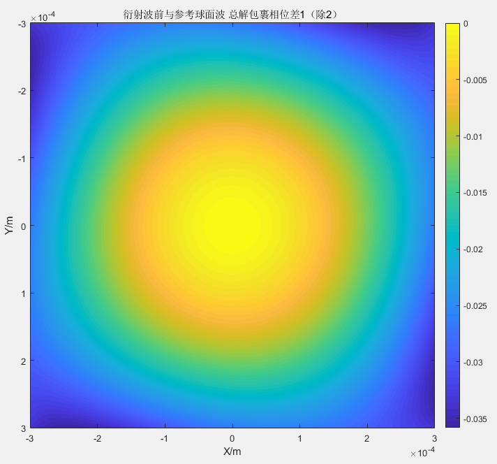

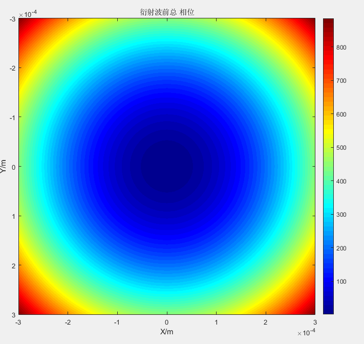

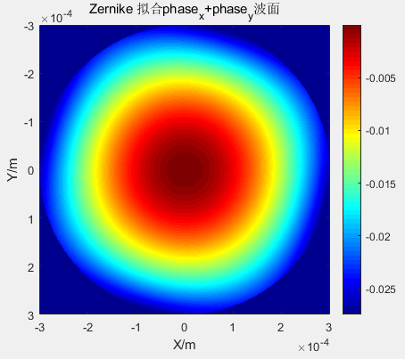

      关于圆偏振光,入射光是两个线偏振叠加成的左旋圆偏振,经过圆孔衍射并计算了远场的相位分布,但是只能获得远场的Ex Ey Ez,该如何表征远场的总相位分布呢?是Ex的相位+Ey的相位吗?图2是我Ex相位+Ey相位的结果,把它跟一个理想球面波的相位相减得到的结果很奇怪,如图3,衍射角越大时图像越方。图4是将图3进行zernike多项式拟合并重建波面的结果。

      Q:"只能获得远场的Ex Ey Ez,该如何表征远场的总相位分布呢?是Ex的相位+Ey的相位吗?"
      A:可以使用angle命令提取相位,至于如何表征总的相位分布,这属于理论问题,我无法回答您,建议您查询相关文献,但应该不是简单的将Ex和Ey的相位相加。
