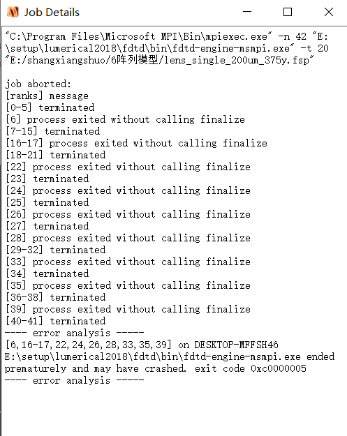

Ansys Employee你的意思是多波长可以运行?那就不是文件名用中文的问题。

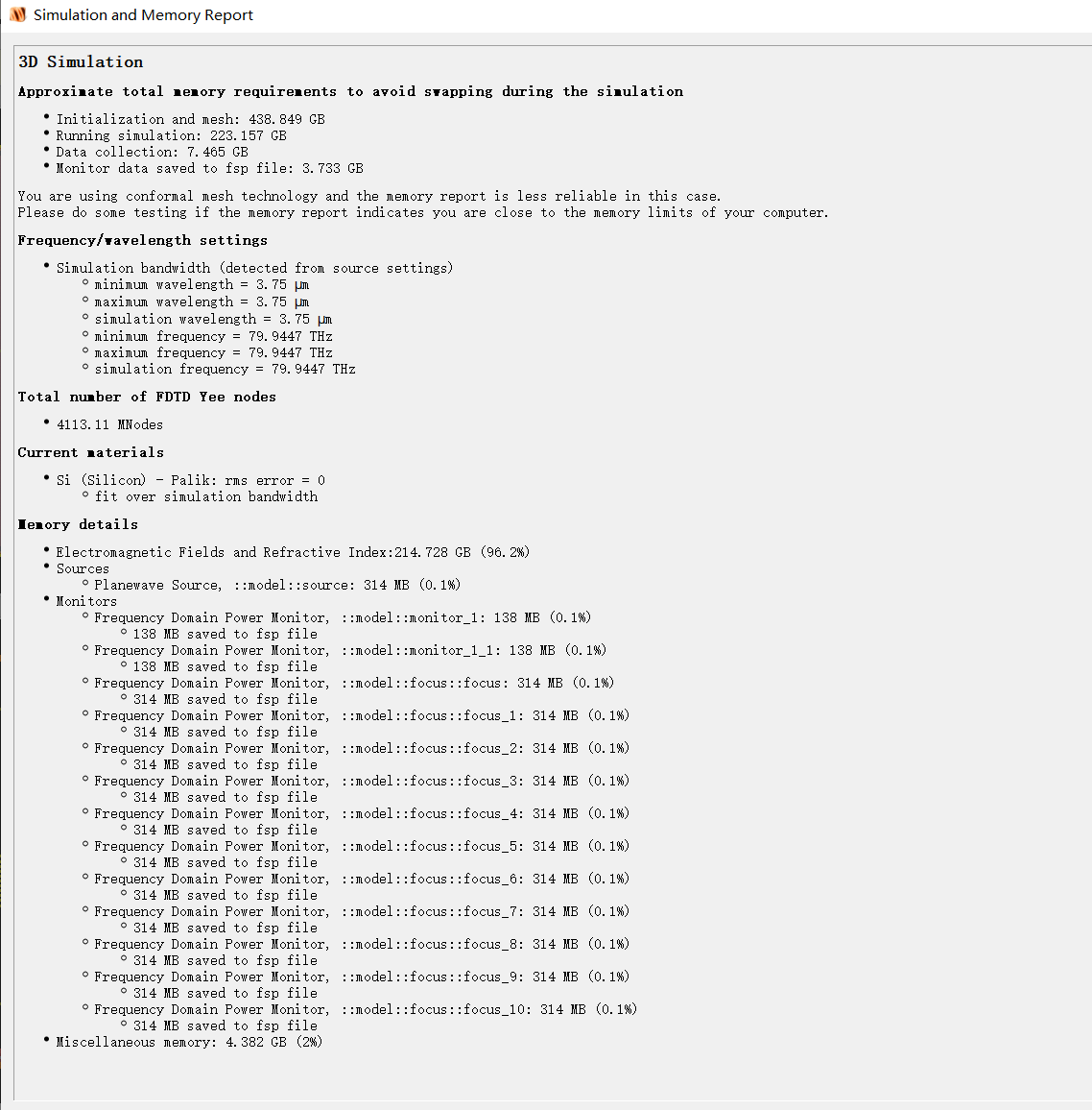

内存足够吗?
我估计是因为波长短,网格多,需要的内存大造成的。
你可以选择宽谱,从3.75到4.25看看如何。
也有可能需要重新启动计算机,有时也能解决问题。

Subscriber没有尝试过多波长,只是单波长(3.75um和4.25um),check以后内存需求都是够的

Ansys Employee如果内存足够,可能需要重新启动计算机,或者再次安装软件。你可以查看任务管理器看看还有多少内存可以使用。你可以尝试使用固定折射率。
我怀疑内存不够。估计223G,实际可能需要260G或更高,所以你应该在运行时查看实际内存。
