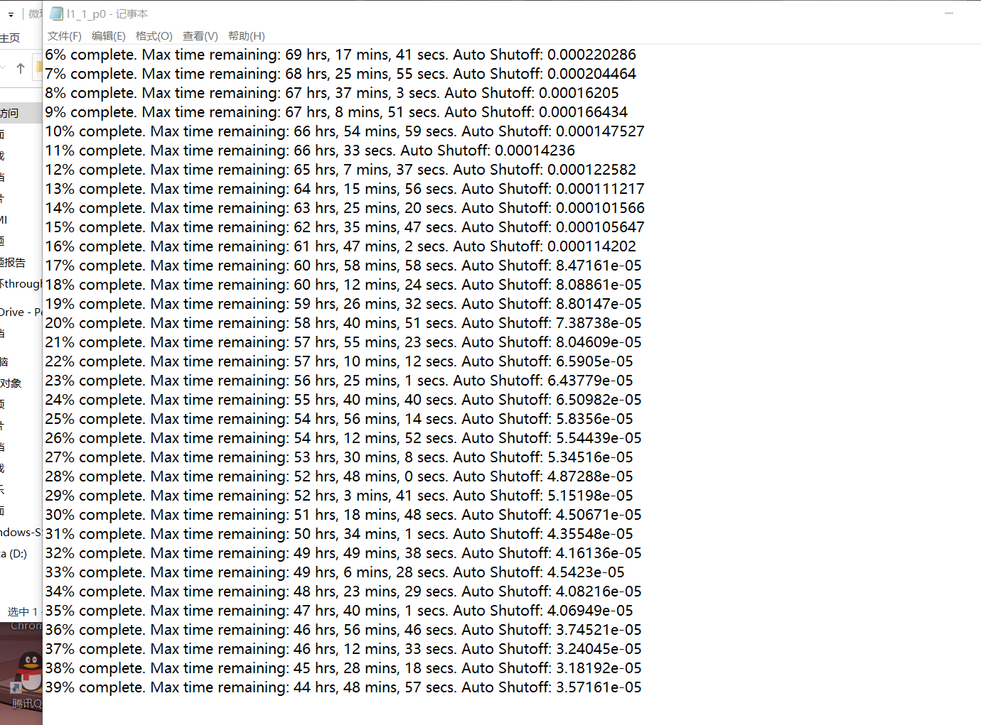

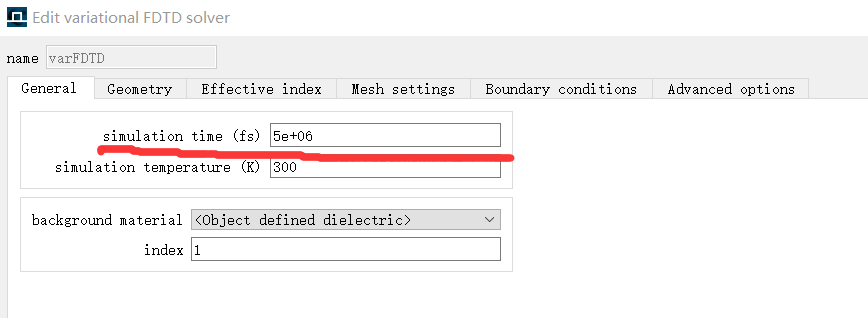

      老师您好,我在仿真微环时有时会遇到计算到100%,都还没有收敛,于是我增加了仿真时间,但是还是迟迟不收敛,如下图所示
      我是不是还需要增加仿真时间啊?但是我仿真时间已经很大了
      那这个仿真时间设置为多久最合适呢?
    • Guilin Sun
      应该以满足设置的Autoshutoff min 结束在小于100%的时间合适,一般建议在小于95%。因此,时间可以设置的长一点,而让Autoshutoff min结束仿真。哪怕1%就结束也可以,只是估计的仿真时间不准而已。
