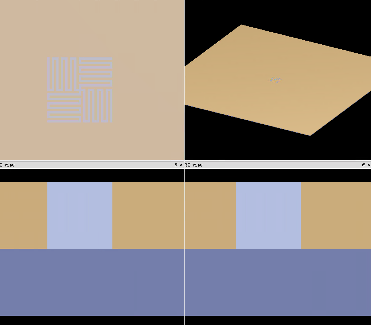

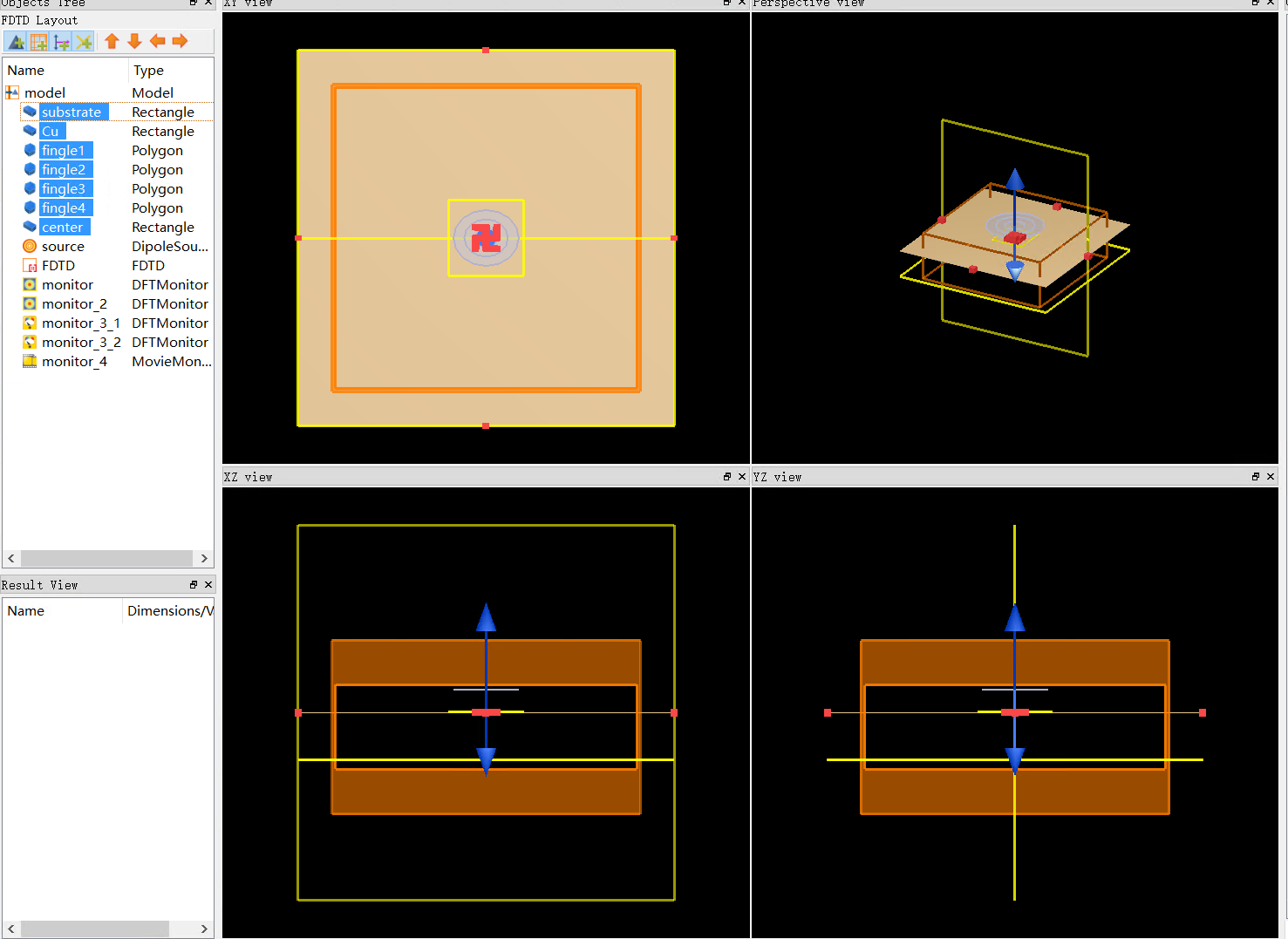

      老师您好!目前我遇到了一个问题,就是仿真可能没有进行就直接结束了,监视器没有采集到任何数据,movie监视器也没有采集到数据(生成的movie文件只有4KB大小),偶极子source的频率强度数据打不开,尝试打开会让程序闪退。FDTD精度3,仿真开始后,只显示“running”,仿真进度一直是0%,几分钟后直接进入“saving”阶段,再过几分钟后整个仿真过程结束。仿真之前,这个文件的大小只有300KB左右大小,仿真结束后文件直接膨胀成了94.5G大小。想请教老师出现这种情况的原因是什么,如何可以解决这些问题。
      下图是我的物理结构
      下图是所有部件都显示后的结构
    • limin.xu
      你好,关于你的问题,我想问一下,你仿真之前是否有check,检查仿真内存和电脑运行内存的适配,闪退很有可能是所需要的仿真内存太大,运行直接终止。你的仿真区间可以根据仿真结构大小做一下调整,仿真区间不需要那么大,只要运行后的结果收敛就可以了。
      • SXSi
        老师您好!在mesh精度3的情况下check结果如下图所示,仿真是在服务器上运行的,电脑内存足够,而且此前做过所需内存更高的仿真,没出现直接终止的问题。此外,我还把mesh精度调成1进行了仿真,同样会直接终止。仿真区间的大小没法缩小了,我这里的波长是1Ghz左右,仿真区间大小在波长量级。
    • Guilin Sun
      先用时间监视器查看有无信号。请参考这个帖子: 关于仿真纳米柱波导突然结束的问题 (ansys.com)
