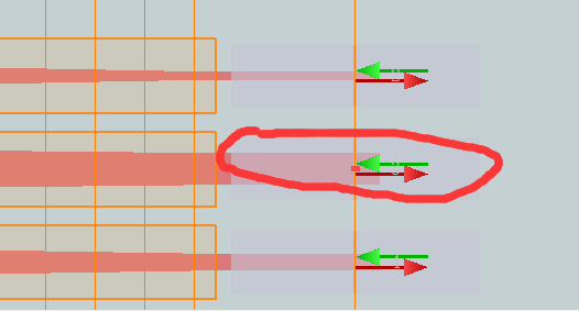

      老师您好,我在使用EME仿真MMI,其中输入输出端口都是多模波导,比如我想要同时知道在同一个输出端输出TE0,TE1,TE2的透过率分别是多少,我能否在同一个位置设置多个port,然后这多个port分别选择TE0,TE1和TE2。如下图所示:
      如图中红圈位置加入3个port?这种方法是否可行?
      如果可行,是不是也可以在一个输入波导的同一个位置加入多个port作为输入?
      如果不可行,那这种情况有没有方法可以一步得出多个模式的透过率?还是说只能一个模式一个模式的计算。、
      希望老师解答一下,谢谢!
    • Guilin Sun
      在输入模式一定的情况下,没有必要添加重复的端口,因为每个端口可以选择多个模式。
      如果要改变输入模式,仅需要在输入端口设置多个模式,仅需要RUN一次,在emepropagate 之前选择输入模式,就能得到在此输入模式下,所选输出端口所有不同模式的S参数。

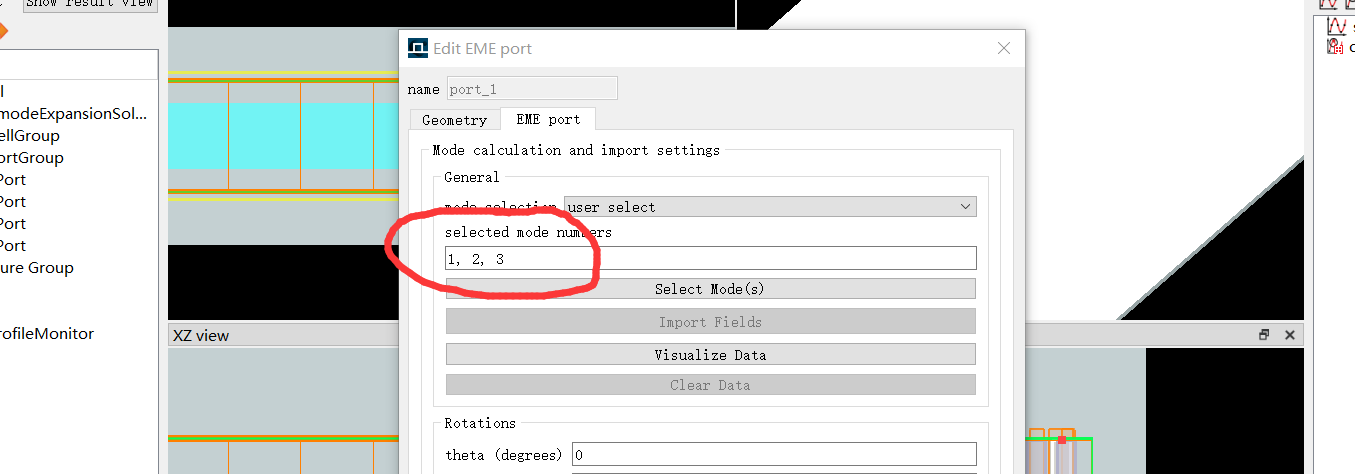

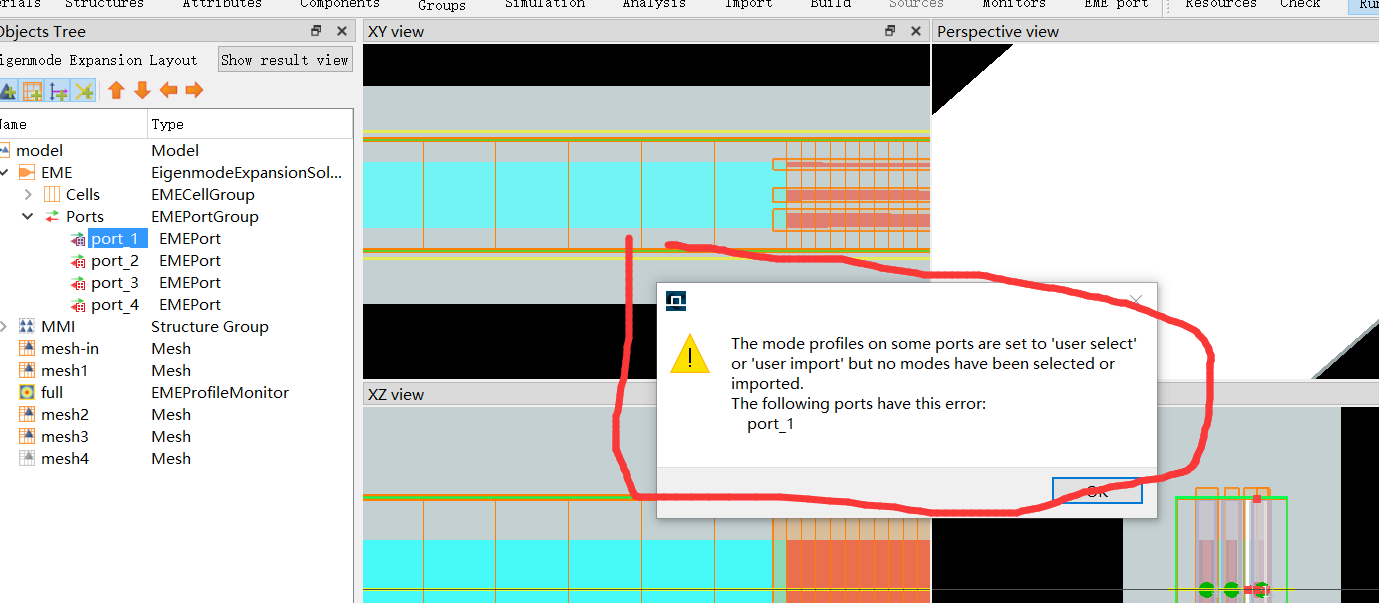

        老师,又遇到几个问题;
        1.首先是在同一个端口选用多个模式时会报错,如下图所示:
        不知道是啥原因。

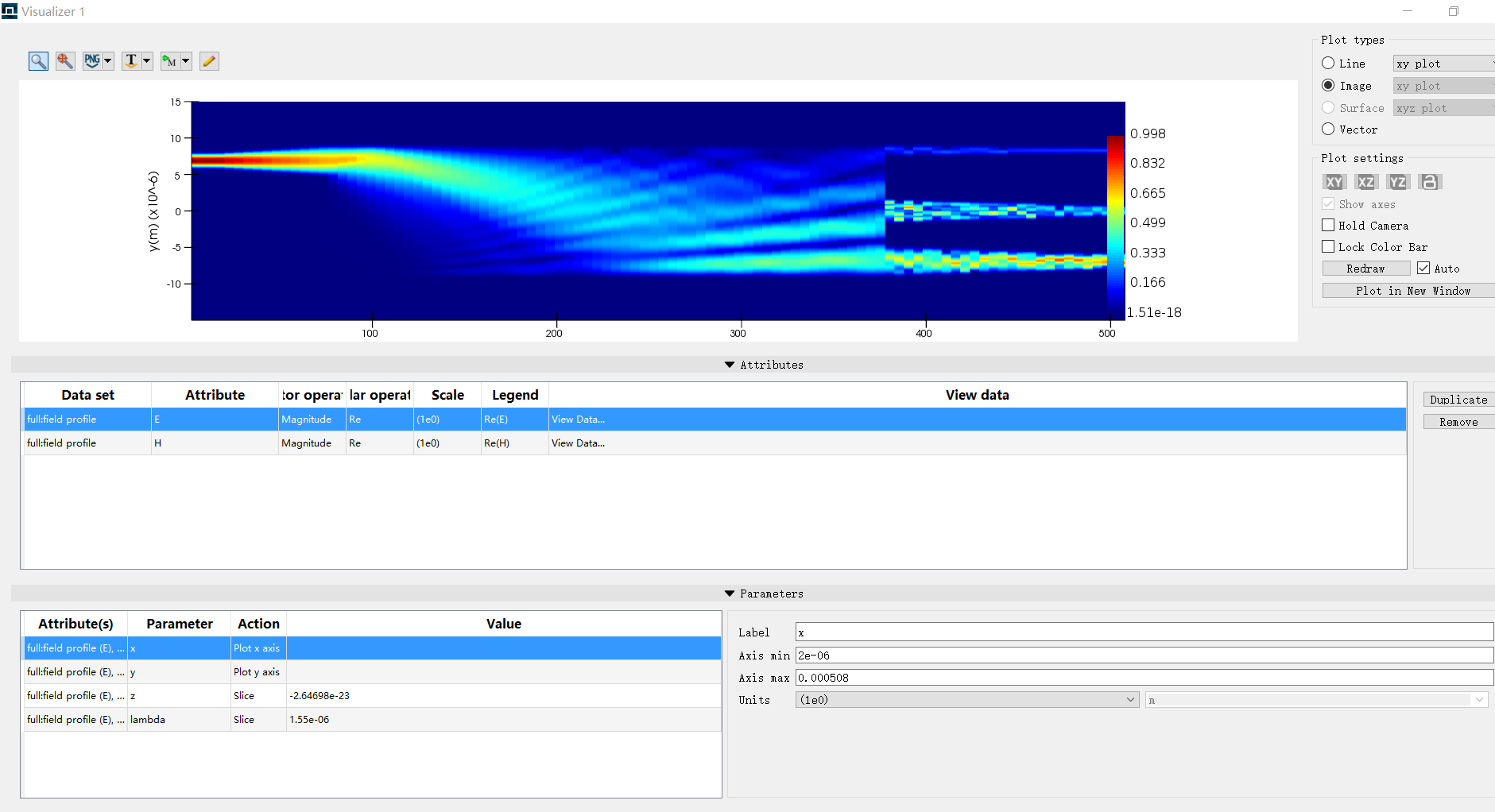

        2.当在同一个端口选用多个模式后,我想要使用full监视器查看光场图,如何分别看这几个模式的光场图呢?我只能看到一个光场图。如下图所示:
        希望老师能再次解答一下!谢谢!

      首先确认每个Port都自选模式,其中的都好要注意不能用中文的全码,要用ASCII。
      截面图不可能看某个模式,模式只能在波导中用模式分解监视器或者PORT中的模式分解监视器查看。
