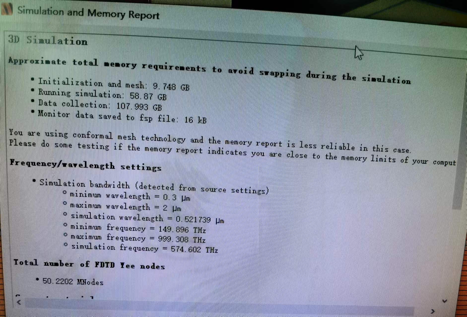

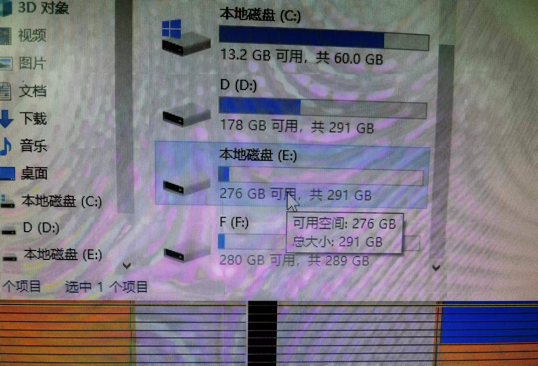

    • xiaozf22
      孙老师您好,仿真程序具体需要多大的存储空间怎么查看啊,是check stimulation and memory requirements中的哪一项 呢?我查看需要100多G,我的E盘还有200多G,但是提示空间不够。
    • Guilin Sun
      仿真需要的是Memory,即内存。你查看的计算机硬盘是保存文件的空间。你需要查看任务管理器
