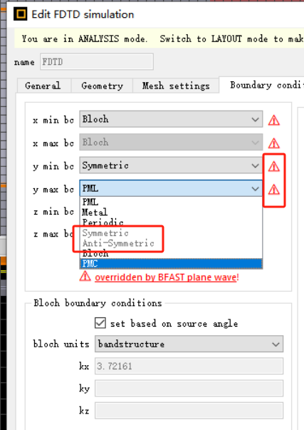

      您好,我用的是BSAST光源,我看到您之前发的关于“FAST光源技术及其应用”帖中只有x方向的边界条件被bloch覆盖了并提示了感叹号,而在我的设置页面x和y方向都提示了感叹号,这可能是什么原因造成的?
      在y方向我想使用对称和反对成边界条件却无法同时设置,该怎么办?如下图所示。
    • Guilin Sun
      提示感叹号的说明软件将使用自己内带的边界条件,不会使用显示的边界条件。
      因为BFAST仅用于周期结构,所以只允许Sym-Sym 或者Antisym-Antisym,不允许sym-PML 因此都给你覆盖了。
