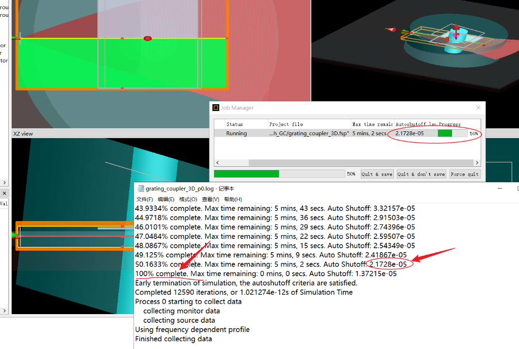

Subscriber老师好,我在使用3D FDTD仿真过程中,出现在最后一步计算无法进行,一直卡住动的状态
打开官方网站中Grating Coupler的3D示例,在服务器(windows 2019 server)上运行,
在仿真进行到50%的时候,一直进行不下去了,一直处于Running状态,打开任务管理器,Lumerical的CPU使用率很低,根本没有进行计算!
接着我查看log文件,发现log文件中已经仿真完成,而软件界面停留在完成前的上一个精度上,如下图(2.1728e-5)

Ansys Employee您好,有几个猜想可以去尝试:
您的仿真文件是否很大,因为有可能存在仿真完成但是存储数据耗费时间的情况。
使用官网最简单的几秒就可以仿真完成的例子,检查是否出现同样的情况。
仿真卡住但是在你检查log认为仿真已经完成的时候,在开启一个 gui 打开这个工程文件,检查状态是在 run 还是 layout.

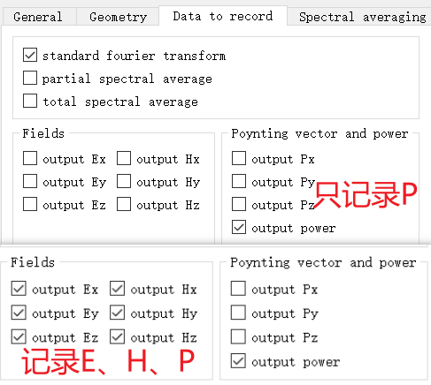

Subscriber您好,如果是这样那么确实是数据量太大造成的,我们能做的只有在数据量上面入手,比如你 disable 掉不在意的 monitor, 或者在 monitor 的 data to record 里面只勾选你想要分析的场分量。

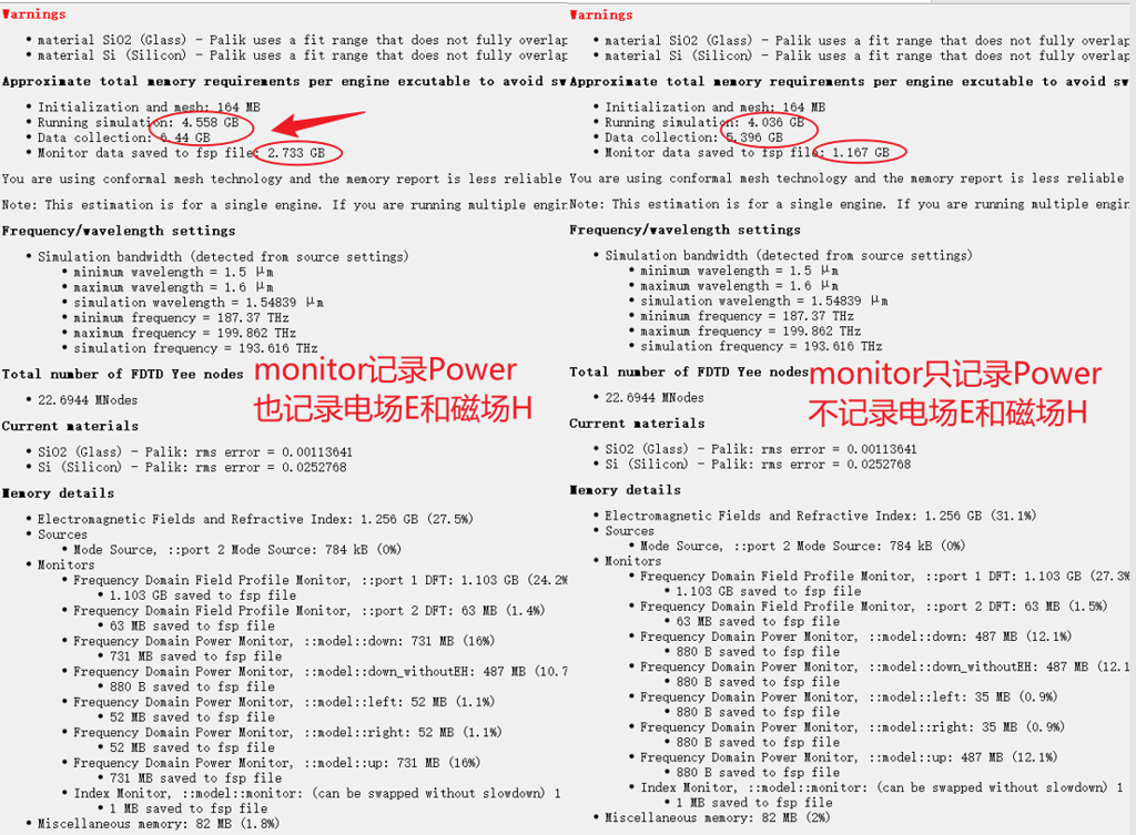

/forum/discussion/comment/154745#Comment_154745老师您好,我又按照您说的办法,在一个3D FDTD的fsp档案中,比较了 监视器记录电场磁场功率 和 监视器只记录功率 两次仿真的时间,从仿真前的check来看,需要存储的数据量确实减少了,如下图

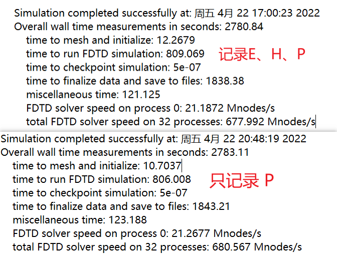

但最后看log文件对仿真过程的记录,时间反而增加了3秒!如下图
所以我现在又不知道到底关闭监视器不需要的数据是不是能减少了,希望老师能看一下。。。
补充一下,我共设置了5个DFT监视器,两次对比指的是 全部监视器记录EHP 和 全部监视器只记录P,如下图设置

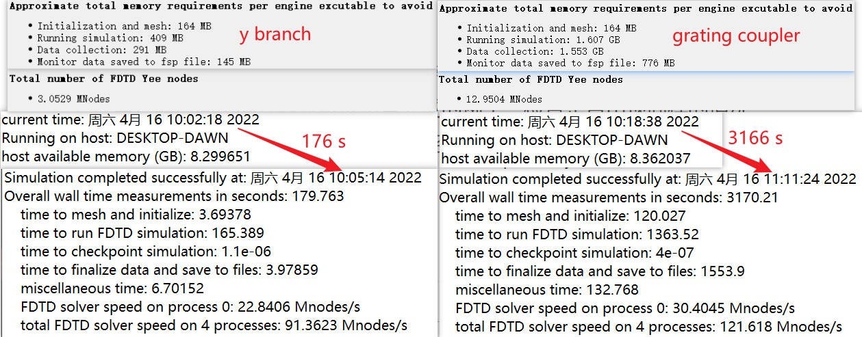

Ansys Employee您好,我想请问您所有的计算和数据存储都是发生在本机的吗?
April 26, 2022 at 12:03 amArmy Lopez
Subscriber您好,我想请问您所有的计算和数据存储都是发生在本机的吗?
/forum/discussion/comment/155644#Comment_155644是的,所有的计算和数据存储都是发生在一个远程服务器(windows server 2019系统),没有计算和数据存储发生在其他计算机,所以数据只在这台服务器内传输,不涉及计算机之间的数据传输
