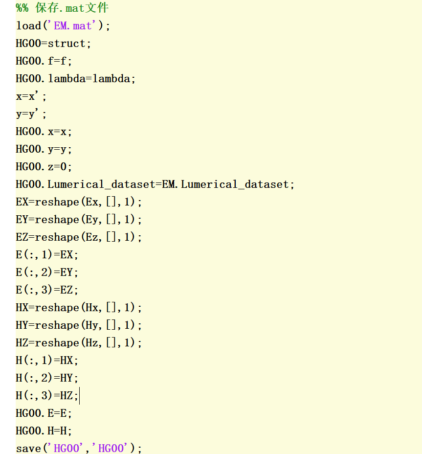

Subscriber谢谢!能否问一下您这里reshape的作用是什么qwq
January 5, 2023 at 5:10 pm
Guilin Sun
Ansys Employee不知道你需要什么样的信息,官网就是把已知的数据修改为FDTD可以辨认的数据,比如E和H的分量都是4维数组,前三维与空间坐标变量一样,第四维是频率的函数。再将它们放进Dataset里面,保存为Matlab数据文件或者直接输入。
感觉你的数组维数不正确,请再参考例子,另外参考这些脚本函数:
Ansys Insight: 几个简单实用的脚本Script命令:用于结果分析
看看场变量的维数是否正确。
如果直接用Matlab,可能版本要合适。
January 6, 2023 at 2:33 pm
planck
Subscriber谢谢!我可能对这里数组的输入不是很熟悉,看官网也没有太看懂,请问有什么光源导入的可以参考的案例吗?
January 6, 2023 at 4:46 pm
Guilin Sun
Ansys Employeesource import:
https://optics.ansys.com/hc/en-us/articles/360034383054-Using-an-equation-to-define-the-spatial-field-profile-of-a-source-in-FDTD
reshape:重整矩阵
https://optics.ansys.com/hc/en-us/articles/360034925873-reshape-Script-command
