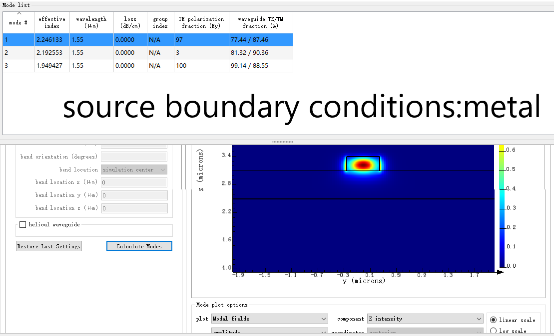

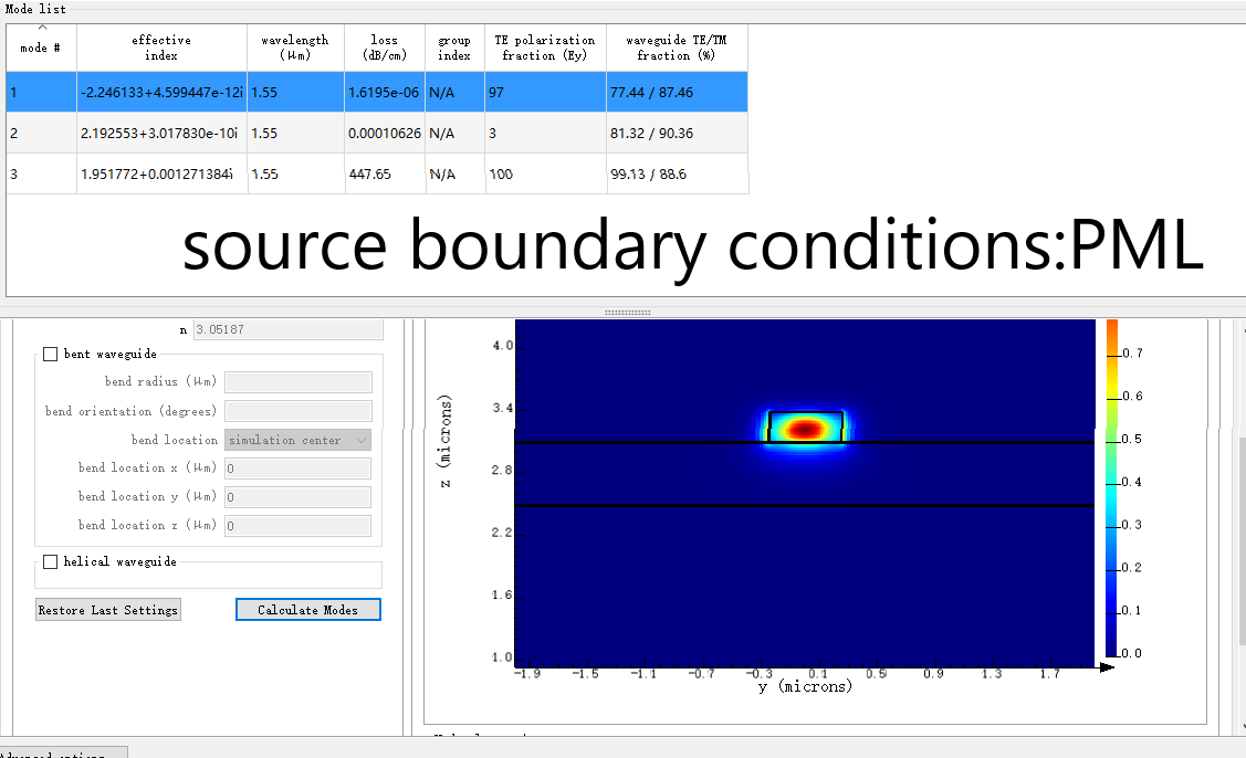

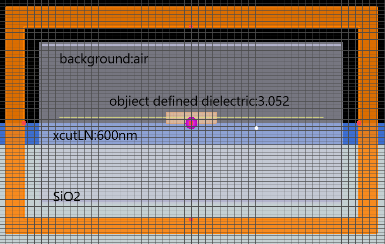

      我仿真了一个铌酸锂平板上的脊波导,铌酸锂平板为X切600nm厚,脊波导材料设置为,折射率为3.052,为宽500nm,在FDTD的模式源中观察模式特性,厚度为100、200、300nm的条件下都出现了如下情况:将光源内的边界条件都设置为metal时,TE0模式的有效折射率的实部为正的,但是当我将边界条件都设置为PML时,三种厚度条件的脊波导的TE0模有效折射率的实部都变成了负的。当我把脊波导的尺寸(宽度或者厚度)进一步增大时,它们又会重新变回正的。这种情况我不能理解是怎么产生的,难道是因为形成了超材料吗?

      因为模式是双向的,算法本身不能确定模式只能一个方向传播,尽管大部分情况都是正向传播。这种是随机的,只要不出现增益就没有问题。
      因为FDE求解的是特征值问题,所以仿真误差可能导致特征值有很小的虚部,特别是有损耗的介质波导产生负的Loss,都是因为仿真误差。
