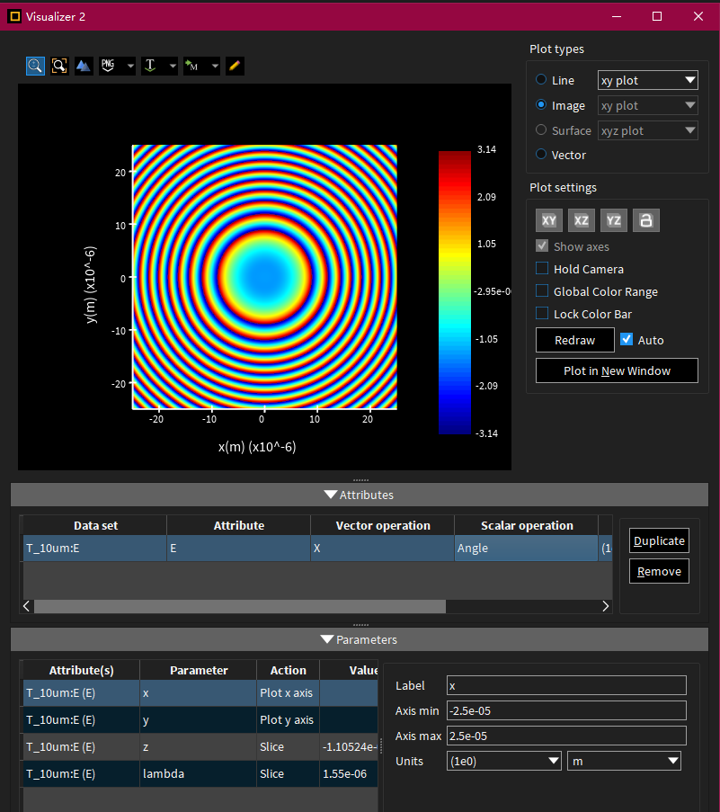

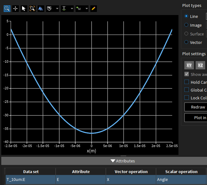

      我使用了1550的高斯光源,经光纤出射10um后得到的相位图如下,
      请问这里的相位值是什么含义,弧度还是角度?,是相对于光源的相位延迟是吗?
      这里的相位值是通过高斯光束经过的光程乘以波矢减去光源相位计算出来的吗?

      1. 是弧度。是当前的相位,而非相对于初始相位的延迟。
      2. 可以这么理解,但是高斯光的传输以及相位是与方位角相关。
