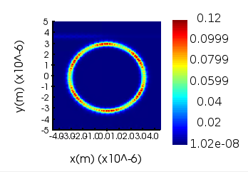

Ansys Employee频域监视器监测的P不是Energy Density, 而是功率密度Power Density!有几个物理量需要区分 Ansys Insight: 光学强度、功率、电场强度平方的关系以及电磁能量 频域监视器记录稳态情况的电场,磁场,并输出颇印廷矢量和透射率参数。 经常情况下,颇印廷矢量对应Powerdensity,即空间分布的功率密度,在监视器面上做空间积分可以得到功率量。 但是一定要记住,颇印廷矢量是矢量,有Px Py Pz。 而能量密度却是时间的函数。 -

Subscriber感谢您的回复!
那么对于 X-Y面上的频域监视器中的"P",其Vector operation中,“Z”和“Magnitude”的区别是? -

Ansys Employee一般情况下,Vector operation中,“Z”是指这个矢量的Z分量,“Magnitude”是指这个量的绝对值。当然对于P,绝对值的物理意义不明显。只是Visualizer是对所有矢量甚至离散折射率的,因此,特殊情况需要区分: 所显示的折射率和P绝对值没有物理意义,仅分量有意义。
参见新写的帖子: Ansys Insight: 有关Visualizer的相关问题
